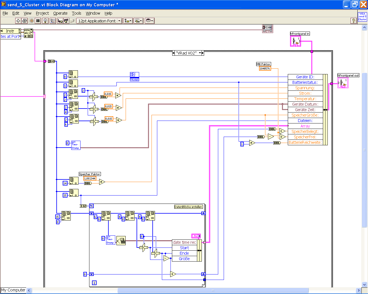

mich würde aber trotzdem gern mal sehen, was du aus dem READ (direkt danach!) rauskriegst...kannst da nicht mal nen Screenshot posten und evtl. auch den Ergebnis-String (?) zeigen?

HEX in Dez
im Anhang ist der Filter für den VISA Stream
das Problem liegt im Datum/Zeit VI (hab ich bebereits gepostet)
das Tranferieren von HEX nach Dez läuft jedenfalls
