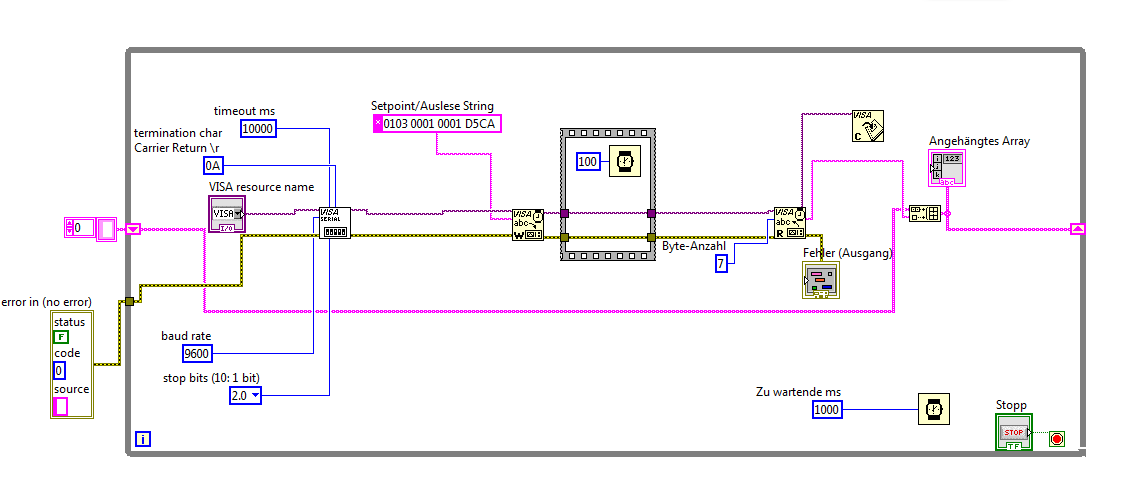

ich habe ein recht einfaches Testprogramm geschrieben, das mir jede Sekunde einen Temperaturwert eines Eurotherm 3216-Reglers in einem Array tabelliert. Es fragt die aktuelle Temperatur über RTU-Modbus ab. Normalerweise werden Strings (im Hex-Format) wie 0103 0200 C578 17 als Antwort auf die Anfrage im Code übermittelt. Die Temeratur ist in diesem Fall 00 C5, also in Dezimalzahlen 197, bzw. in meinem speziellen Fall, da die Regler so eingestellt sind, 19,7°C.
In der ungefähren Umgebung von 2560, also 256,0°C wird nur noch eine verkürzte Antwort gesendet, nämlich: 0103 020A
Es fehlen also 3 Byte.
Hat jemand eine Ahnung, ob das an meinem LabVIEW-Code liegt, oder vielleicht am Regler? Ich weiß im Moment nicht weiter.

Schalte den "Termination Char" bei Configure Serial Port ab! So wie das aktuell konfiguriert ist, wartete VISA-Read entweder auf die Anzahl der Zeichen ODER auf den Termination Char und bricht dann das Lesen ab.

Es ist nicht wirklich nötig, den seriellen Port in jedem Schleifendurchlauf erneut zu initialisieren und zu schließen. Sowas macht man je einmal außerhalb der Schleife!

danke für den Hinweis! Wenn man "A" als Termination Chart einstellt, dann ist nach "A" schluss. Da hätte ich auch selbst drauf kommen können. Und bei meinem richtigen Programm ist Initialisierung und Schließen auch nicht mit in der Ausleseschleife.
