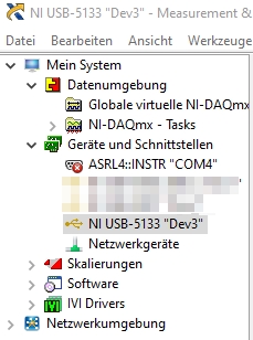

Hallo LabVIEWforum,
da ich mich mit NI MAX nicht so gut auskenne, habe ich Fragen. Ich hoffe, man kann mich verstehen.

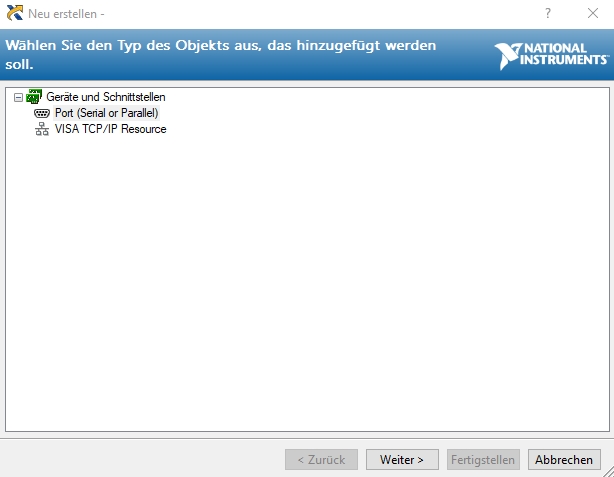

Wie unten anhand der Bilder zu erkennen ist habe, ich versucht Hardware zu simulieren.
Mit NI MAX habe ich über die Funktion Geräte und Schnittstellen ein Port (Serial or Parallel) erstellt, siehe Bilder im Anhang. Leider wird dieser mit einem roten x, also nicht angeschlossen markiert.
Bei der NI_USB-5133, siehe Anhang, hat das Funktioniert.
  • Kann mir einer sagen, warum ich den COM4 oder COM3 im Bild nicht simulieren kann oder noch besser was ich falsch mache, denn bei der NI_USB-5133 hat es Funktioniert?

Hallo Kosmo,
du machst gar nichts falsch. DAQmx-Hardware kannst du als simulierte Geräte im NI-MAX anlegen, VISA-Schnittstellen oder Geräte per VISA nicht. Ist so.
