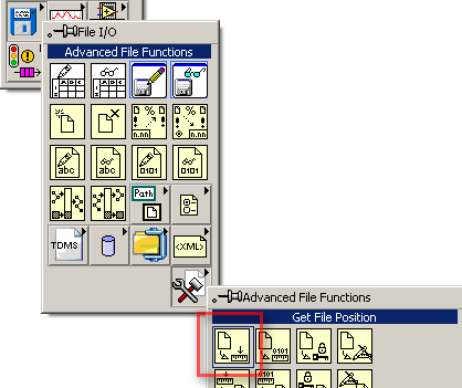

also erstmal danke vielmals für die schnelle hilfe. hab den header schon hinbekommen allerdings versteh ich nicht ganz was/wie du mit der eigenen formatierung meinst.
und ich hab da auch noch ein problem mit dem auslesen. ich kann zwar den header auslesen(mit read from text file.vi) allerdings hab probleme mit dem daten auslesen da ich in der read from spreadsheed.vi nur ein character offset aber kein line offset möglich ist. da mein header aber nicht immer die gleiche character länge hat geht das nicht ordenlich.
wie kann ich da also erst ab der 7. zeile zum lesen anfangen?
29.09.2009, 12:15
Header hinzufügen
Indem du nach dem Lesen deiner Headerzeilen dir per VI die Position des "File-Lesezeiger" holst, und das dann als Offset für dein Read from Spreadsheet nimmst:
Alternativ liest du die Spreadsheet-Zeilen selber ein und wandelst "zu Fuß" den String in eine Zahlen-Array.
