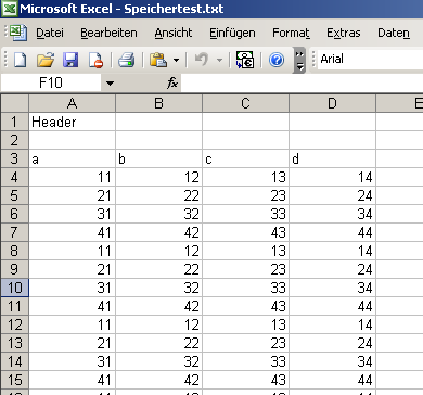

wie bekomme ich am einfachsten einmalig einen Header in eine Spreadsheet File? Ich benutze das "Write to Spreadsheet File"-VI.
Wäre super, wenn mir da jemand helfen könnte!

Hallo Maria,
hier ein kleines Beispiel wie Du vor die Daten einen Header in das Spreadsheet-File einfügen könntest.
Gruß,
Marko
Sonstige .vi  Header_ML.vi (Größe: 16,42 KB / Downloads: 707)

Vielen Dank, hab das Prinzip sehr gut verwenden können - musste zwar noch einiges verändern, damit es speziell meinen Anforderungen gerecht wurde, aber sonst wäre es ja langweiligBig Grin

Zitat:Was ist dann beim Auslesen zu beachten?
Nichts was LabVIEW etwas angeht. Z.B in Excel kommt das dann so an, und wie die Headerzeilen dort zu behandeln betrifft nicht mehr dieses Forum.
