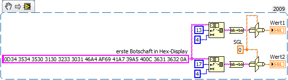

Erst erklärst du mir, dass der String unbedingt umgewandelt werden soll, um ihn in "Normalanzeige" lesen zu können. Nun willst du plötzlich wieder daraus SGL-Zahlen typecasten: das kann NICHT funktionieren, da die Byte-Darstellung ein komplett andere ist.
Wie sagte ich schon einmal: Du musst dir klar darüber sein, was du vom Gerät gesendet bekommst und was du als Ergebnis haben willst!!!
Warum überhaupt diese komplette Umwandlung der Strings hin und her mit diversen Typecasts, wenn der vom Gerät gesendete String schon die nötigen Daten Byte-codiert enthält? (Wenn ich deine Ausführungen nun richtig verstanden habe!) Warum nicht gleich die Daten an der richtigen Stelle ausschneiden, evtl. umkehren und nur einmal direkt typecasten???

Guck mal hier:
Aus der empfangenen Botschaft werden die Teilstrings ausgeschnitten, die Byte-Reihenfolge umgedreht und die Daten "getypecastet". Fertig!
Und das jetzt mal mit deiner bisherigen Lösung vergleichen... Big Grin

Hallo Gerd,
Danke, so wollte Ich das ursprünglich haben.
Vielen Dank.
