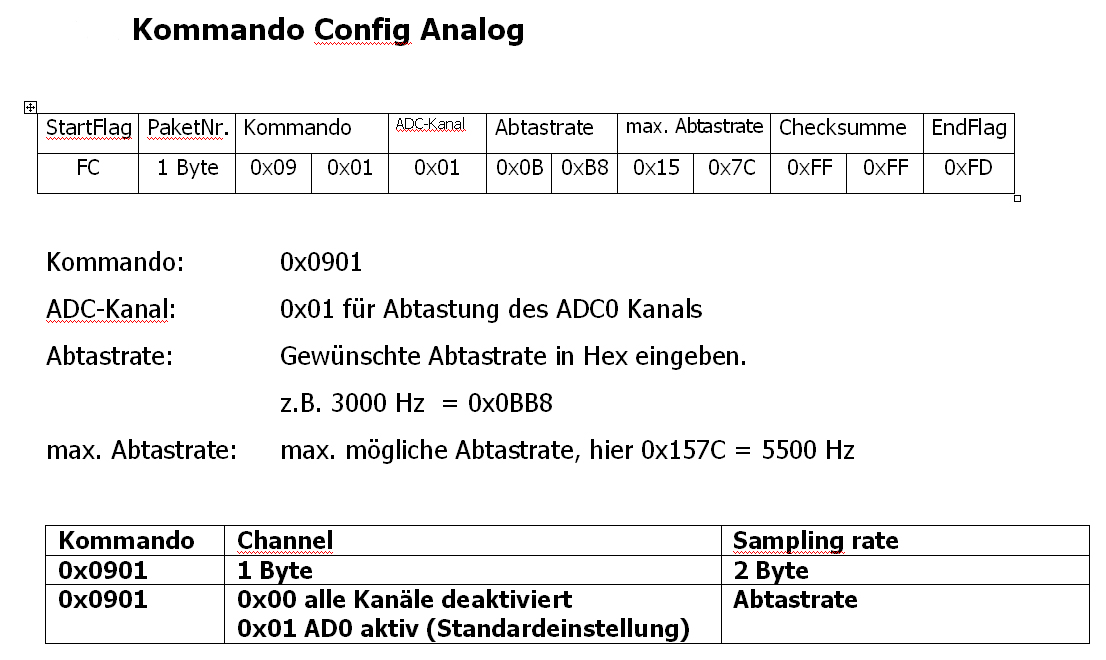

Ok ist einleuchtend hier sind die Dokumentationen der Datenkodierung die ich anwendete wenn ich das richtig verstanden habe dürfte uns dies jetzt weiterhelfen ich bin euch sehr dankbar.

labmo schrieb:Ok ist einleuchtend hier sind die Dokumentationen der Datenkodierung die ich anwendete wenn ich das richtig verstanden habe dürfte uns dies jetzt weiterhelfen ich bin euch sehr dankbar.
Mir fehlen die Worte....
Am besten du nimmst die 'Match Pattern' Funktion, vebindest bei String den Inhalt der Datei protokoll.dll und bei 'regular expression' den konstanten String "FCs[0-9a-zA-Z][0-9a-zA-Z]s09s01s". Den Ausgang 'offset past match' verbindest du mit dem Selektor einer Case Struktur und erstellst einen Zweig für den Wert -1. In diesen Zweig plazierst du einen 'One Button Dialog' und verbindest den Eingang 'message' mit dem konstanten String "Die Protokolldatei enthält keine gültigen Daten".
Das VI lässt du dann einmal laufen und meldest duch hier dann wieder.

labmo schrieb:Alles klar habe ich gemacht.
Aehm - Du hast die Ironie meines letzten Postings nicht verstanden?
Nach dem, was du als Beschreibung gepostet hast, hätte ich erwartet, dass in dem von dir zu Anfang geposteten File der Datenblock mit dem Kommando 'Config Analog' (0x09 0x01) mehrfach vorkommt. Dieses Kommando steht aber kein einziges mal in dem Datenfile.
Also entweder ist die Beschreibung falsch oder das Datenfile ist falsch oder beides.
