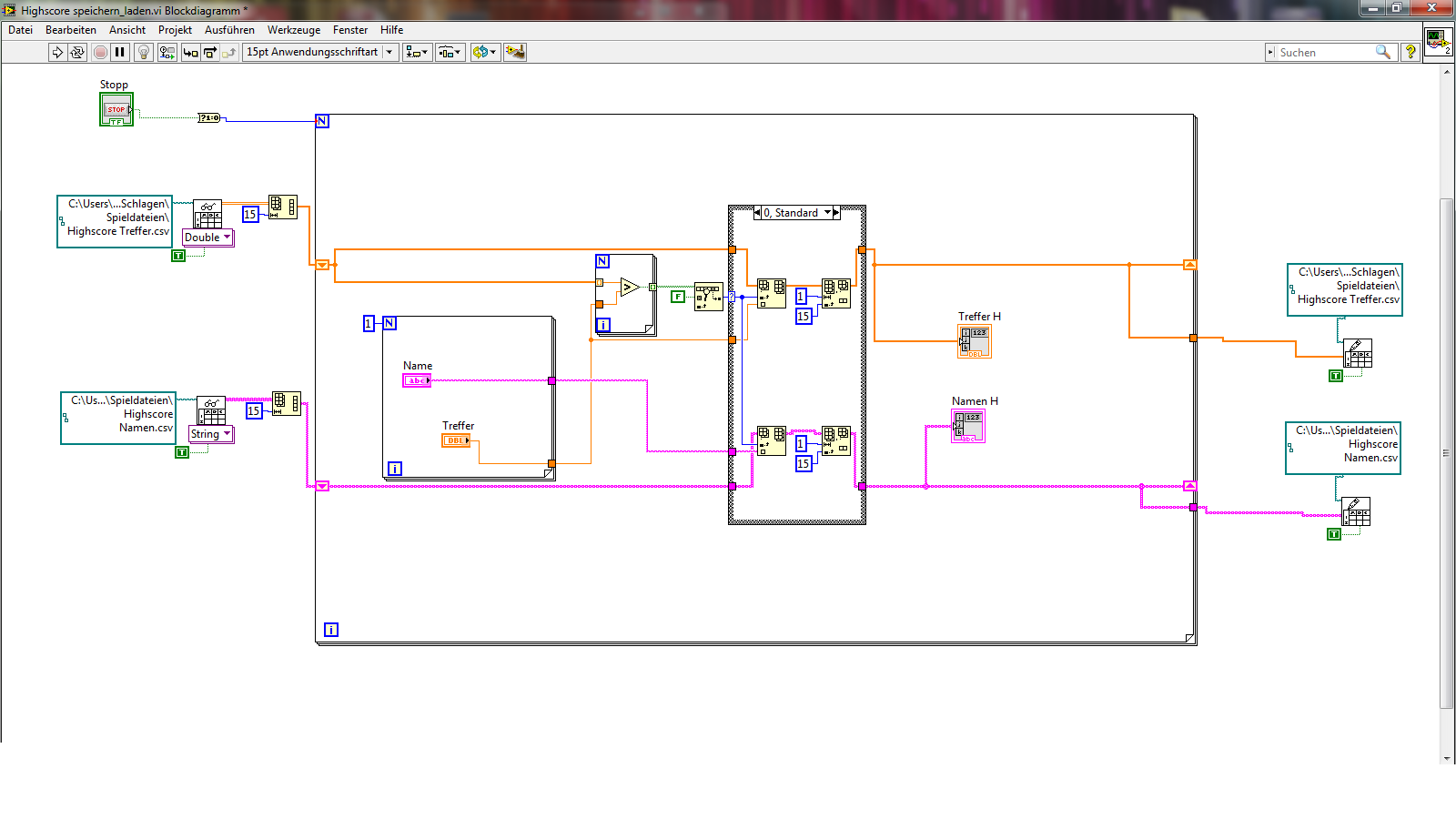

ich bin ganz neu hier hätte gleich eine Frage. Ich hoffe es kann mir jemand helfen.
Und zwar:
Ich hätte gerne einen Highscore, der neue Werte (Treffer und Namen) hinzufügt kann und durch die bestehenden ersetzt. Das ganze soll auch sortiert sein.
Dann soll der Highscore in einer Excel(CSV)- oder sonstigen Datei gespeichert werden und beim erneuten Start des Programmes, sollen die Werte wieder aus der Datei gelesen werden.
Ich habe es schon mal versucht, bin aber nicht wirklich zum gewünschten Ergebnis gekommen..
Ich würde mich sehr freuen wenn mir jemand helfen könnte.

ich kann dein VI zwar nicht öffnen, würde aber bei dem von dir beschriebenen Problem ein 1D-Array aus Clustern zusammenbauen, in dessen Cluster die Werte Treffer und Name enthalten sind. Dieses Array kannst du dir dann über die 1D-Sortierfunktion sortieren lassen und den nächsten HighScore anfügen.
Zum Speichern machst du dir einfach eine *.csv-Datei, deren Spalten wieder die Treffer und die entspr. Namen enthalten.
Hiertz musst du den luster auflösen bzw. beim Einlesen der Datei wieder neu erstellen und sortieren

Danke für die schnelle Antwort Trinitatis, bin jetzt leider noch ein kleiner Anfäner was LV angeht.
Ich hätte das jetzt wie auf dem Bild realisiert.
Das einzige Problem ist jetzt noch, dass die Werte nicht gespeichert werden und auch somit beim nächstenmal nicht geladen werden können. Da ich ja aus der selben Datei auch rauslese. Ein weiteres Problem ist noch, dass immer nur eine Änderung gespeichert werden kann, aber das müsste mit der Lösung des ersten Problem behoben sein.
Gruß, KB3

Hallo kb3,
ich hab´ dir mal das VI erstellt, so wie ich es meine.
Von meinen Tips hast du ja quasi keinen umgesetzt - das schiebe ich mal auf deine Unwissenheit.
Gruß, Marko
