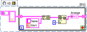

Ich hoffe mir kann jemand bei folgendem Problem helfen...
Ablauf bzw. kurze Beschreibung des Programmes:
Als erstes wird der Start-Button geklickt, dann erscheint eine Tastatur auf dem Bildschirm (zur Eingabe des Namens über einen Touch- Screen). Mit der Bestätigung des Namens durch "weiter" wird die Tastatur geschlossen. Jetzt drückt der Spieler so stark er kann auf einen Drucksensor (Drucksensor gibt Spannungswert aus, dieser wird über den DAQMX- Assistenten eingelesen). Der Maximalwert wird festgehalten. Name und Wert werden durch den Button "Speichern" in den Highsore gespeichert. Jetzt kommt der nächste Spieler und es wird wieder mit dem "Start- Button" gestartet usw.
Bis hierhin läuft alles wunderbar.
Bei der nächsten Funktion die ich benötige komme ich irgendwie nicht weiter.
Ich hätte gerne immer die letzten 4 Messwerte + Namen angezeigt, da im Highscore nur die ersten 15 Personen angezeigt werden. Sodass man immer die letzten 4 Ergebnisse sehen kann (kleine Extra Tabelle unter dem Highscore).
Danke schon einmal im voraus :-)

Zitat:Ich hätte gerne immer die letzten 4 Messwerte + Namen angezeigt
Schieberegister zum Speichern eines Arrays, welches Cluster aus Name+Wert enthält. Neuen Messwert vorn ans Array anfügen und dann die Arraylänge auf 4 Elemente begrenzen:

So richtig komme ich mit deinem Vorschlag noch nicht klar. Da ich nicht genau weiß wie ich das in mein Projekt einbauen kann. Ich hätte auch gerne, dass die "alten werte" wieder verschwinden und nur die 4 neusten angezeigt werden.

Zitat:Da ich nicht genau weiß wie ich das in mein Projekt einbauen kann.
Dein VI hat nur eine While-Loop und da gehört mein Code-Snippet von oben rein…
Zitat:Ich hätte auch gerne, dass die "alten werte" wieder verschwinden und nur die 4 neusten angezeigt werden.
Genau das macht das Snippet oben…
Zu deinem VI:
- zu viele lokale Variablen…
- warum wird ein Wert einmal mit "/3 * 10" verrechnet und ein andermal mit "*3.35 /10"? Warum nicht einfach einmal mit "*3.333" und fertig? (Rundinstrument auf 0-100% skalieren?)
- Warum ein Rundinstrument und zusätzlich eine Zahlenanzeige? Warum nicht einfach die Zahlenanzeige des Rundinstruments selbst nutzen?
- Wende doch auf deinen AI-Kanal eine DAQmxSkalierung an, dann kannst du dir hinterher das "*10.05 - 32.65" sparen…
- Wende doch auf deinen AI-Kanal eine SampleRate-Einstellung an, wenn du Messwerte im 10Hz-Takt haben willst…
- Deine parallele Schleife zum Namen eingeben benötigt auch eine Wartezeit!
- Nette Grafik…
