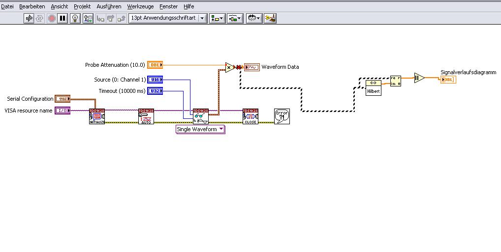

Hallo zusammen.
ich beschäftige mich vor kurzen mit LabVIEW, und jetzt habe ich paar Schwierigkeiten und Probleme, hoffentlich find ich hier jdn, der mir dabei hilft.

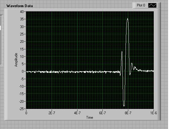

Es handelt sich um die Hüllkurve mit Hilbert transformation bestimmen, ich lade ma hier das program sowie Screenshot vom Echo.
und meine frage is was is falsch bei meinem Programm und wie ich dat hinkriege.
vielen dank
Lv09_img2
Sonstige .vi  programm23.vi (Größe: 19,39 KB / Downloads: 303)

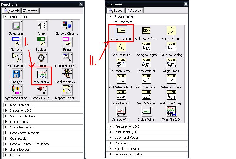

Du hast eine Waveform, Dein VI für die Hilbert-Transformation will aber ein Array aus Double-Werten. Entweder Du erfasst gleich Doublewerte, oder Du wandelst Deine Waveform entsprechend um (Programming->Waveform->Get Wfm Comps.vi).
Und bitte das nächste Mal Deine LabVIEW-Version hochladen. Kann es sein, dass Du schon LabVIEW 2009 hast?

Guten Morgen Markus
danke sehr für deine schnelle Antwort hab aber noch ne sehr dumme frage;)wo find ich die fkt zum Umwandeln (Programming->Waveform->Get Wfm Comps.vi) ich hab LV Deutsche Version
lg tiko
19.01.2010, 08:11 (Dieser Beitrag wurde zuletzt bearbeitet: 19.01.2010 08:11 von Y-P.)
Hilbert Transformation
Keine Ahnung, ich habe LabVIEW auf Englisch. TongueBig Grin
Aber hier ist ein Screenshot.
