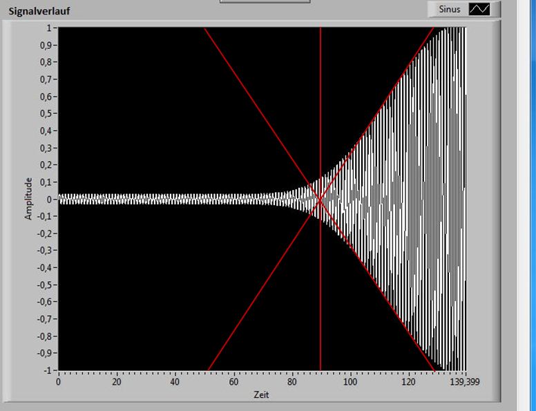

Ich benötige Hilfe bei der Erstellung eines VI.
Der im Bild dargestellte Signalverlauf muss ausgewertet werden.
Die Amplitude spiegelt eine Wegmessung wieder, die über die Zeit aufgetragen wird.
Über den Signalverlauf soll auf oberer und unterer Seite eine Hüllkurve gezogen werden.
Im jeweiligen Wendepunkt dieser Hüllkurve soll eine Tangente angetragen werden.
Der Zeitpunt, an dem sich die Tangenten schneiden ist zu erfassen.
Könnt ihr mir einige Tipps geben wie ich dieses VI aufbauen kann.

Für schöne Hüllkurven in solchen Anwendungen verwende ich die Hilbert-Transformation. (Such mal im Forum, oder google das).
Der Rest ist ein bisschen Algebra. Die Steigung aus der Differenz von zwei Punkten nehmen (oder Funktion differenzieren, je nach Bedürfnissen), kx+d und dann k1x+d1=k2x+d2 (sofern nicht 0=kx+d) lösen.

Vielen dank für den Rat, habs auch bereits umgesetzt,
nun bekomm ich eine Fehlermeldung, nicht genügend Speicher zum Abschließen dieser Operation.
Kann mir einer sagen was genau gemeint ist, und wie ich mein VI verändern muss, damit ich meine Hüllkurve bekomme.
