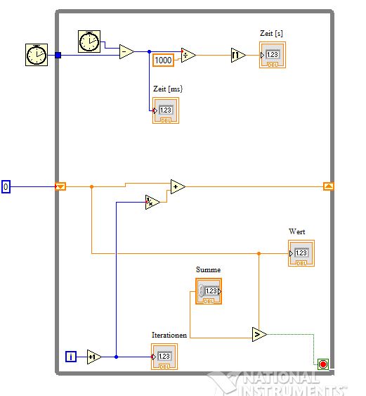

Hab vor kurzem angefangen, LabView in der Technikerschule zu lernen und haben da sone kleine "Hausaufgabe" bekommen.
Aufgabenstellung:
Wie lange benötigt LabView, um herauszufinden, wie viele Iterationen zum Erreichen einer bestimmten Summe notwending sind? Schreiben Sie ein geeignetes VI nach folgendem Muster:
Summe = 1/1 + 1/2 + 1/3 + 1/4 + ... +1/i
Also, die Interationen, Zeit in ms und Zeit in s ist kein Problem, allerdings weiß ich nicht wie ich das mit der Summe anstellen soll? Also ich geb über ein Bedienelement ne Zahl ein und das VI soll dann solange das hier machen:
bis es die eingegebene Zahl erreicht hat, nur keine Ahnung wie ich das anstellen soll
danke schon mal

01.11.2015, 14:51
dauce Offline
Beiträge: 13
Registriert seit: Oct 2015
15,0
2015
RE: hilfe bei "Zahlenfolge"
Ach klar, wenn ich zu dem i der schleife 1 addier dann hab ich ja mein 1/i .. i sind in dem fall die Schleifendurchläufe.. hab nich daran gedacht, dass ich das einfach von da abrufen kann.. Danke Big Grin ich denk so passt es
01.11.2015, 15:02
Trinitatis Offline
Beiträge: 1.694
Registriert seit: May 2008
7.1 / 8.0 /2014-1, 18
18055
das ganze hat jetzt nur den Schönheitsfehler, dass deine Zeitberechnung in der Schleife mit ähnlichem Rechenumfang wie deine eigentliche Summenbildung ausgeführt wird. Somit berechnest du nicht nur die Zeit, die für die Summenbildung nötig ist.
Gruß, Marko

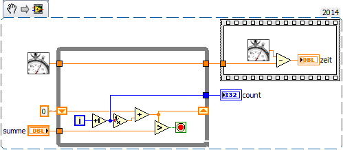

01.11.2015, 15:02
GerdW Online
Beiträge: 17.529
Hallo dauce,
nachdem du das Problem schon mal grundlegend selbst gelöst hast, kann ich ja meine Version posten:
Du solltest beachten:
- wenn sich Control/Indicator in der Schleife befinden, wird die Zeitmessung nicht unerheblich beeinflusst. Nicht nur die Rechnung selbst benötigt Zeit, sondern auch das Darstellen der Ergebnisse auf dem FP. Deshalb liegen meine Controls/Indicator nicht in der Schleife…
- die Rechengenauigkeit ist durch den Datentyp begrenzt. Einfach mal die Links in meiner Signatur beachten…
- Es gibt neben der (DBL-)Rechengenauigkeit ein weiteres Limit: das "i" in der Schleife zählt nur bis 2^31-1! Und dieses Limit erreichst du, sobald du die zu ermittelnde Summe auf Werte >22 stellst… (22.06 benötigt 2137246884 Iterationen). Dieses Limit ließe sich mit einem weiteren Schieberegister aber leicht lösen, dies überlasse ich aber dir…

01.11.2015, 16:06 (Dieser Beitrag wurde zuletzt bearbeitet: 01.11.2015 16:15 von Lucki.)
Ich würde hier sowieso das fortlaufende i lieber mit einem eigenem Schieberegister erzeugen - man hat dann keine Konvertierung bei jedem Durchlauf, und die von Gerd erwähnte Beschränkung von i entfällt. Die andere Beschränkung bleibt natürlich bestehen. Sie ließe sich mit dem Format ext statt dbl etwas weiter hinausschieben. Aber die Diskussion dieser Problematik geht sowieso über das hinaus, was hier der Lehrer von seinem Schüler erwartet.
