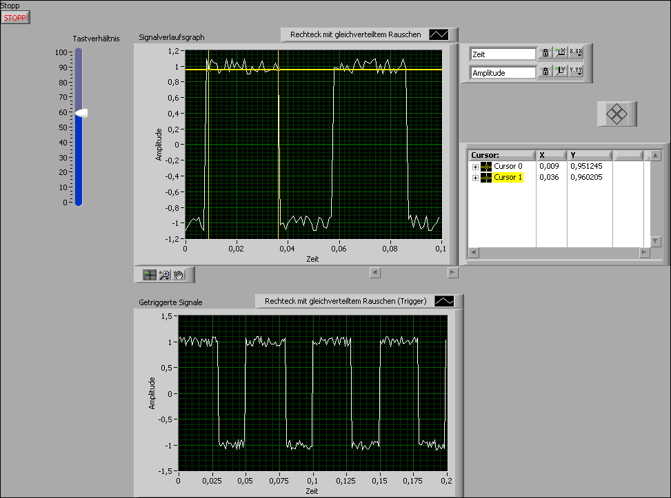

Hallo Leute,
ich benötige Hilfe mit den LabVIEW-Graphen.
Möchte ein PWM Signal einmlesen und dieses an einem Graph darstellen.
Das PWM Signal hat 20 Hz. Was muss ich beim Graphen einstellen,
dass dieser es so anzeigt wie an einem echten Oszi? Geht das überhaupt?
Oder muss ich bestimmte Triggereinstellungen haben für ein PWM Signal?
Vielen Dank im vorraus schon mal.

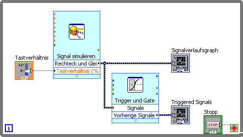

eine Möglichkeit, aber es kommt darauf an was Du brauchst:
Lv85_img
Sonstige .vi  BonJovi_PWMDarstellung.vi (Größe: 116,34 KB / Downloads: 277)
viel Erfolg

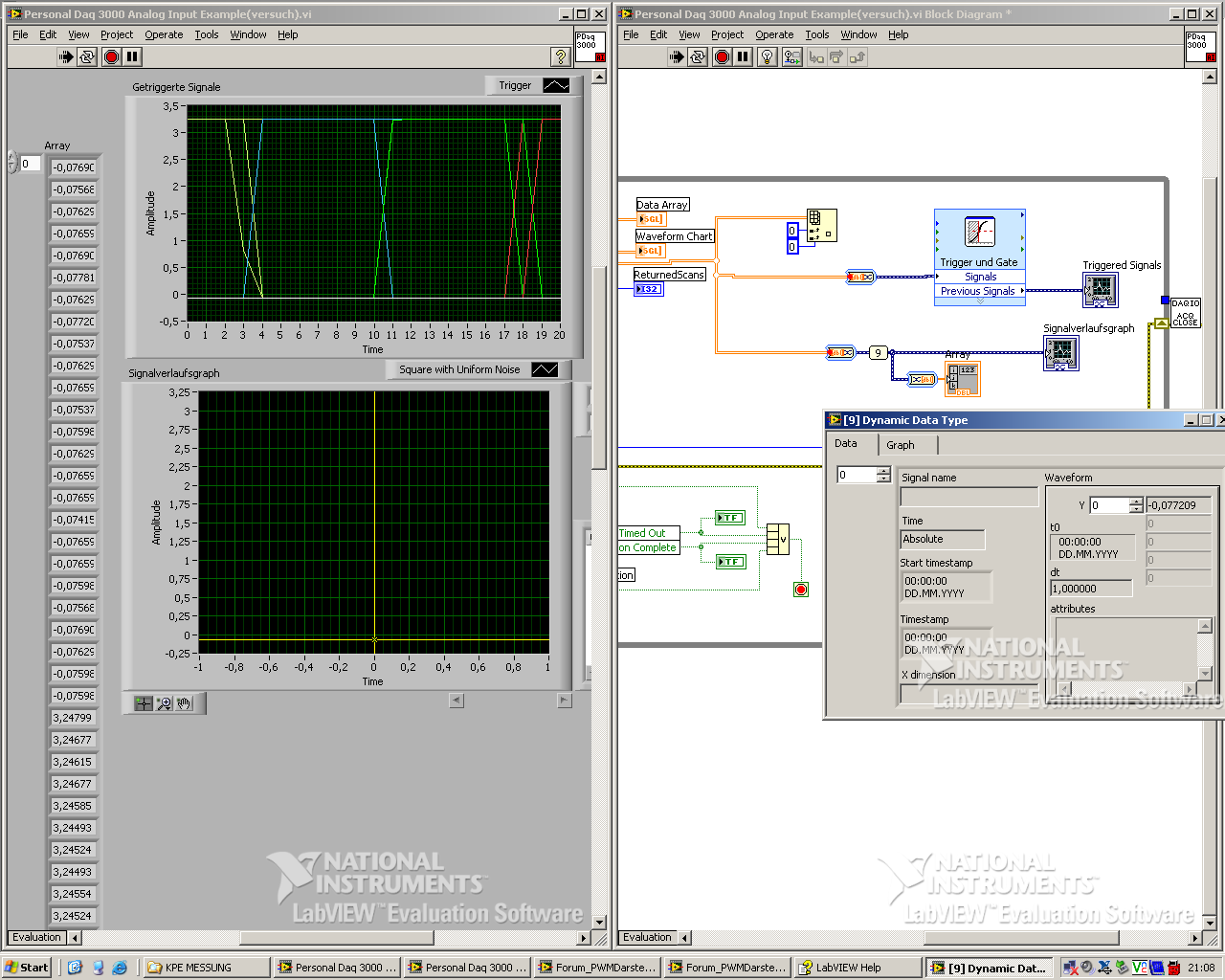

Ja erst mal vielen Dank. Nun habe ich noch folgendes Problem:
Das Signal bzw. die Werte die ich einlese sind in einem 2-D Array.
Wie bekomme ich es jetzt hin, die werte in eine "Dynamic Data" umwandle,
so dass er es mir anzeigt? Mit den normalen "Convert to Dynamic Data" bewegen
sich zwar die Cursor richtig aber ich bekomme keine Anziege(Signalverlaufsgraph).
Das Array sind zwar 99 Werte aber man sieht ja dass er nur den obersten nimmt(warum?).
Und die ganze Time und Timestampsache müsste ja auch noch irgendwie eingestellt werden, oder?
