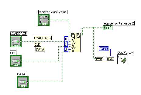

Hallo!
Ich hab da nen Bild beigefügt wie Du die Pins kontrollieren kannst. Dummy Array erstellen, "Teilarray ersetzen" Funktion verwenden, Array in Zahl umwandeln und Array an die Sub-VI "out port.vi" übergeben - fertig.
Das Bild stammt von einem VI, mit dem ich einen DA-Wandler gesteuert hab...
Viel Spaß!
