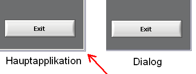

in unser Hauptapplikation verwenden wir ein Hintergrundbild. Die VI Einstellungen
stehen auf "HauptapplikatioN" und wenn man das VI startet, wird ein weißer Rand
eingefügt. Das Hintergrundbild ist rund 100px größer, liegt also nicht an einem zu
kleinem Hintergrundbild. Wenn ich das VI auf Dialog stelle, wird der weiße Rand
nicht eingefügt.
Frage:
Woher kommt der weiße Rand und kann man den abschalten?
Kann der evtl. auf eine RGB-Farbe gesetzt werden?

du redest vom ganz normalen Rand eines Programmfensters unter Windows?
Dessen Farbe wird in den Systemeinstellungen von Windows vorgegeben. Auf meinem Rechner ist der Rand übrigens blau, unabhängig von "TopLevel" oder "Dialog"...
Edit:
"wenn man das VI startet, wird ein weißer Rand eingefügt."
Falsch, der Rand ist schon vorher da. "Dialog"-Fenster unterscheiden sich dadurch, dass der innere Fensterrand ausgeblendet wird - das was du als "weißen Rand" bezeichnest!

Ich hatte mein Windows Farbscheme auf Silber. Ich habe es jetzt mal auf Blau gestellt, so wie bei Dir. Dann sieht man den
weißen zusätzlichen Rand nach innen(!)... link Hauptapplikation, rechts Dialog.

habe ich schon gelesen, aber eine Frage bleibt offen: Kann man das entfernen oder modifizieren?
dali4u
12.07.2010, 11:40
Hintergrundbild, weißer Rand in Hauptappl., bei Dialog nicht
Hallo dali4u,
der innere Rahmen gehört zu einem Fenster (zumindestens bei Windows).
Den kannst du nur entfernen, indem du das Fenster auf "Modal" umstellst - wie es auch von der Einstellung "Dialog" gemacht wird...
