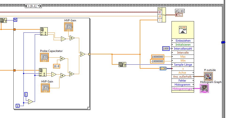

hi,
ich habe eine zeitlich fortschreitende Messung von der ich die letzten 1000 Werte in einem Histogramm darstellen möchte. Ich bekomme es aber nicht hin, dass er immer die aktuellsten 1000 Werte nimmt. Entweder werden alle Werte die aufegenommen werden berücksichtigt oder ich setze alles zurück und alles fängt von vorne an. Hat jemand eine Idee wie ich das fortlaufend machen kann?
Daniel

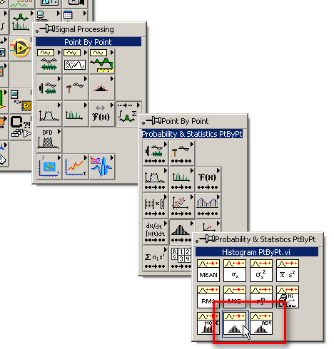

Die Standard-Antwort lautet in so einem Fall: VI hochladen.Glas2
Aber vielleicht hilft dir auch schon die Point-To-Point-Variante des Histogramm-VI weiter:
16.08.2010, 16:45
DanielTU Offline
Beiträge: 3
Registriert seit: Jun 2010
Histogramm mit fortlaufenden Daten
danke für eure Antworten. Im Anhang mein VI. Das Array beinhaltet 1000 bis 10e6 Werte und wird alle paar Sekunden aktualisiert und ich hätte es gerne so, dass mir die n neusten Werte im Histogramm angezeigt werden. Kann man das evtl mit einem Schieberegister lösen?
