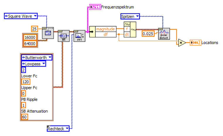

Nachtrag:
So sieht es mit der PeakDetect-Funktion aus:

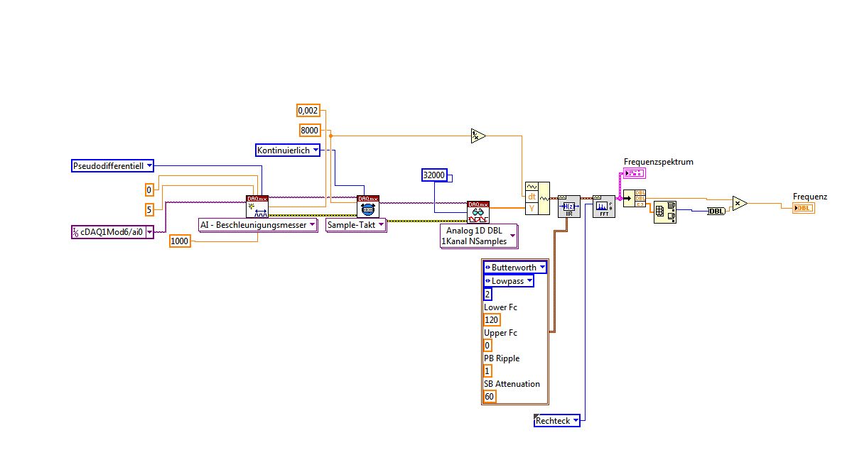

Ein Problem Beschäftigt mich noch.
Ich möchte die Rotationsgeschwindigkeit eines Motors berührungslos zu Messen, was im Ansatz auch funktioniert.
Das df ergibt sich ja aus der Abtastrate (max. 8kHz, der Sensor kann nicht mehr) und der Blockgröße (max. Messzeit 4 sek.). Demnach richtet sich auch die "Auflösung" der FFT müsste in dem Beispiel mit 32k Blockgröße 0,125 Hz sein.
Nun fehlen je nach Drehzahl im Hochlauf 1,5-3 Hz was bei der Drehzahl ein Schwankung von 90 - 180 min-1 bedeutet. Verändere ich das Verhältnis von Abtastrate zu Blockgröße wird der Fehler eher Größer hier kann ich also nichts mehr ändern.
In dem Bild, müsste das Maximum bei 25 Hz bzw. 50 Hz (1.OW) liegen.
Gibt es noch eine andere "Schraube" an der ich drehen kann? Eine Offset vom mittleren Fehler wollte ich gerne vermeiden.

Hallo se,
Zitat:Nun fehlen je nach Drehzahl im Hochlauf 1,5-3 Hz was bei der Drehzahl ein Schwankung von 90 - 180 min-1 bedeutet.
Kannst du erläutern, warum plötzlich Frequenzen "fehlen"?
Zitat:Verändere ich das Verhältnis von Abtastrate zu Blockgröße wird der Fehler eher Größer hier kann ich also nichts mehr ändern.
Eine größere Blockgröße führt bei der FFT zu feinerer Frequenzauflösung - welcher Fehler wird dann größer?
Zitat:In dem Bild, müsste das Maximum bei 25 Hz bzw. 50 Hz (1.OW) liegen.
Ganz offensichtlich hat sich dein Motor ~3% langsamer gedreht. Ist das so unwahrscheinlich?

zu1. Das war zu einer optischen Drehzahlkontrolle als Referenz. 90 - 180min-1 je nach Drehzahlbereich werden zu wenig angezeigt
zu2. Der Messwert weicht mehr vom tatsächlichen Wert ab. Also bringt keine Besserung
zu3. Ja, absolut unmöglich da ich zum Messen
a) die Drehzahl optisch gemessen hab um das Ergebnis zu prüfen und
b) mit einem Kalibrator (DKD -Kalibriert) der Konstante 159,2Hz ausgibt und das VI gibt 151,5 Hz aus. >:-(
Habe den Sensor heute Vormittag nochmals überprüfen lassen. Der ist i.O.
Nachtrag: In dem Bild Fehlt die Addition der f0, ist aber bei der Messung gemacht worden. Hab es vor dem Posten ausversehen rausgelöscht!

Hallo se,
deine FFT oben zeigt eindeutig Peak bei ~24Hz (und Oberwellen davon) an. Da ich an der Berechnung der FFT selbst nicht zweifle, werden die Ausgangsdaten also entsprechende Frequenzanteile haben…
Kannst du entsprechende Messdaten bereitstellen bzw. überprüfen?
Arbeitet der Sensor auch bei seiner maximalen Samplerate von 8kHz noch "korrekt" (oder greift dort schon eine Störung im Frequenzgang des Sensors selbst)?
Das sind so Dinge, die mir dazu einfallen und die ich überprüfen würde…
Wichtiger Nachtrag: Lies dir unbedingt das Manual deiner NI9234 durch, insbesondere den Absatz zu den möglichen Sampleraten. Und dann prüfst du mal, welche Samplerate dein Messkanal wirklich verwendet! Ich wette, du liest Daten mit nur 7314 8533Hz ein…

Großartig, das wars.
Klar wenn der FFT 8k statt 8,533k übergeben werden, das die Werte nicht stimmen.
Dankeschön!
