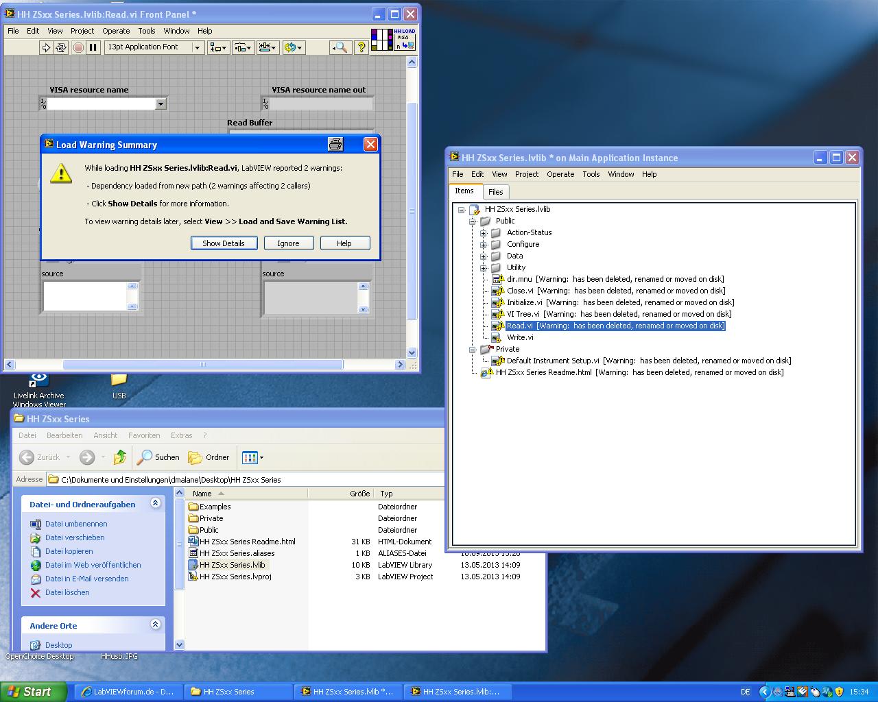

Ich möchte gerade die Library der einer elektronischen Last von Höcherl & Hackl (ZS1406)
in Labview "einbinden". Auf der NI-Seite gab es einen Treiber den ich heruntergeladen habe und der sich dann als Sammlung lauter .vi zu dem Gerät herausstellte (z.B. read.vi und write.vi).
Doch wenn ich die .lvlib öffne kommt zwar ein Fenster mit allen VI's allerdings steht dahinter:
"Warning: has been deleted, renamed or moved on disk" .
Wenn ich eines der VI's trotzdem anklicke, öffnet sich zwar das VI aber mit dem Fehler der auf dem Bild zu sehen ist. Wenn ich dann auf Ignorieren gehe funktioniert das VI allerdings einzeln.
Ich würde allerdings gerne wissen wie ich diese ganzen VI's direkt in meine Labview Oberfläche bekomme
bzw. in "Eigene Elemente" oder ähnlich angezeigt bekomme und in mein Blockdiagramm einfach
hineinziehen kann?

Hallo domi,
es gibt im LV-Verzeichnis ein Unterverzeichnis user.lib In dieses kannst du llbs hineinlegen, deren VIs dir dann beim nächsten Start von LV in der Palette eigene Bibliotheken angezeigt werden. Diese VIs kannst du dann später auch in andere Paletten verschieben.

VIs aus einem Instrumenten Driver von ni.com gehören ins Verzeichnis ..\LabVIEW xx\inst.lib\ .
Beweis ist die Files-Ansicht im Projekt:

Vielen Dank! hat funtkioniert
