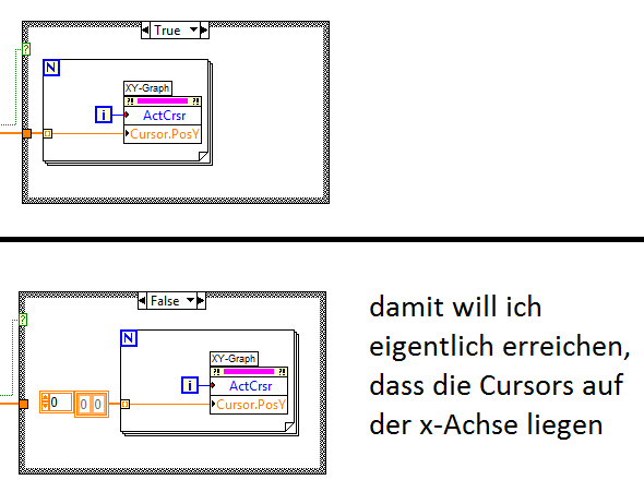

Nächstes Problem: Ich hätte gerne, dass die beiden horizontalen Graphen bei Bedarf auf der x-Achse liegen (also y=0). Ich habe einen Screenshot von meinem Lösungsansatz unten angehängt. Im "False"-Fall bleiben die Cursor leider da liegen, wo sie zuvor waren...

(23.06.2016 07:33 )Kubi1 schrieb:  Nächstes Problem: Ich hätte gerne, dass die beiden horizontalen Graphen bei Bedarf auf der x-Achse liegen (also y=0). Ich habe einen Screenshot von meinem Lösungsansatz unten angehängt. Im "False"-Fall bleiben die Cursor leider da liegen, wo sie zuvor waren...
Auf dem Bild sieht es so aus, als ob du ein leeres Array an die Schleife übergibst. Also wird sie gar nicht ausgeführt.

Du hast Recht, die beiden Nuller im Array waren ausgegraut. Ich habe jetzt manuell 2 Nuller reingeschrieben, jetzt sind sie schwarz, d.h. das Array ist nicht mehr leer, gell?
Funktioniert trotzdem nicht!

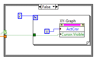

Habe auch probiert, mit der "Cursor.Visible"-Eigenschaft zu arbeiten (d.h. die Cursor auszublenden anstatt bloß auf die x-Achse zu legen), aber da tut sich auch nichts... (Screenshot)

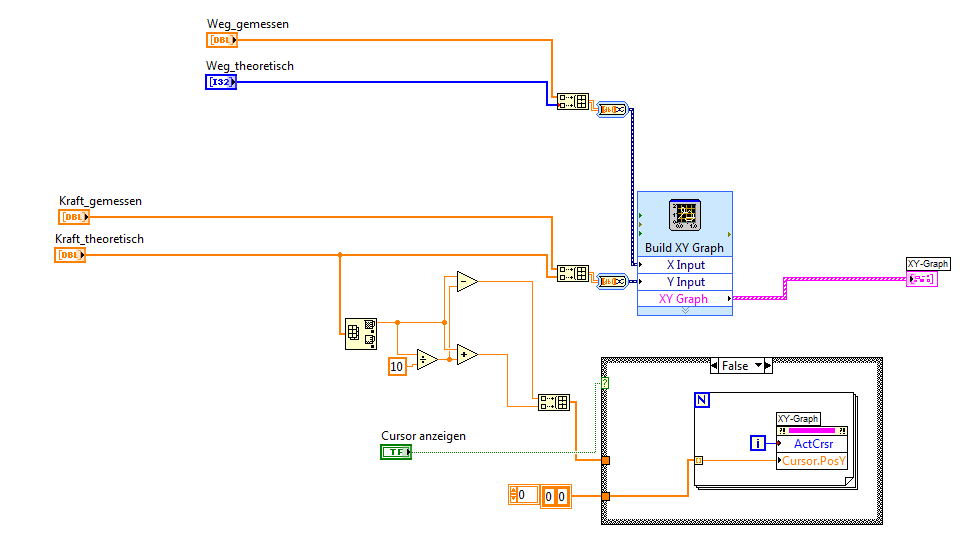

Die Cursor bleiben im Diagramm, auch wenn der Case "false" ausgewählt ist. Sie bleiben übrigens an der Stelle, an der sie waren, bevor ich den Boolean-Wert geändert habe...
(23.06.2016 08:07 )GerdW schrieb:  Wie sieht dein VI aus?
Habe nun einen kompletten Screenshot sowie das VI hochgeladen.
(23.06.2016 08:07 )GerdW schrieb:  Wird der Code-Teil überhaupt ausgeführt?
Habe gerade die "Highlight Execution" Funktion ausgeführt (weiß den deutschen Namen nicht, auf jeden Fall die Glühbirne oben im Blockdiagramm), und ja, sie wird anscheinend ausgeführt
(23.06.2016 08:07 )GerdW schrieb:  Sind die Cursor überhaupt vorhanden, wenn du diesen Codeteil ausführst?
Ja, im Haupt-VI schon, allerdings wie gesagt nicht an der richtigen Stelle (das hier gepostete VI benutze ich als SubVI)

Ziehe mal den Eigenschaftsknoten der Cursor um 1 Element auf und setze die Eigenschaft "sichtbar" und die dann auf TRUE. Dann kannste auch deine Cursor sehen. Auf diese Art könntest du sie dann auch ausblenden und nicht auf "0" setzen.
