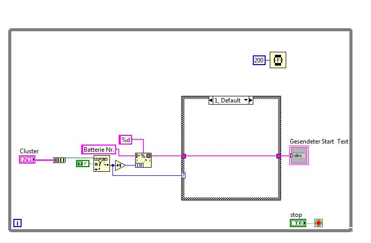

ich habe ein Problem mit einer Art selbst erstellten Bildschirmtastatur. Ich möchte mit der Maus ein Bild auswählen und ein entsprechender Strin soll an die com-Schnittstelle gesendet werden. Mit einem Bild und einem darüber liegenden Knopf funktioniert das auch. Mit Ring geh es nicht, da hier meine Bilder ja noch versteckt sind. Die Bilder sollen aber wie bei einer Tastatur alle auf dem Bildschirm sichtbar sein. Je nach klicken auf ein Bild soll ein anderer String gesendet werden. A ende sollen es ca 50 Bilder sein. Ich hab mal ein vi in der 8.0 angehangen.

Du kannst für jedes Bild einen Taster machen. Bedienelement bearbeiten, Bild einfügen.
Diese machst du in einen Cluster.
Anbei ein Bsp. wie du zum Text kommst, das senden ist dann noch was anderes.
Du kannst das auch mit einer Eventstrucktur machen.

Danke,
einfach genial! Allerdings verstehe ich nicht ganz wie du das gemacht hast. Aber es geht.
Ein Problem habe ich beim Erstellen der Bedienelemente. Also ich gehe auf Fortgeschritten > Anpassen >
Hier mache ich den Schalter transparent und füge ein Bild ein. Das Bild liegt aber immer über dem Knopf, ich kann also nicht drücken. In anderen Programmen kann man die Elemente in verschiedene Ebenen legen. Das scheint in LV nicht zu gehen. Aber wie hast du das gemacht, das das Bild unter dem Schalter liegt?

' schrieb:Hier mache ich den Schalter transparent und füge ein Bild ein. Das Bild liegt aber immer über dem Knopf, ich kann also nicht drücken. In anderen Programmen kann man die Elemente in verschiedene
Transparent brauchst du nicht unbedingt. Am besten nimmst du ein Controll aus der Classic Palette.
Auf dem Taster kannst du dann einfügen Grafik machen, die muss aber in der Zwischenablage sein.
