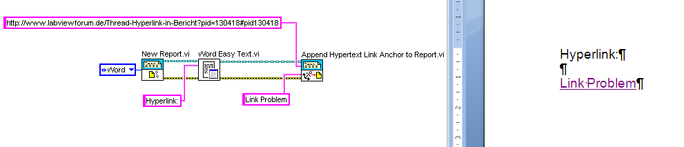

ich habe ein Problem mit Report Generierung. Ich will Hyperlinks erstellen zwischen Tabellen Elementen vom Bericht und irgendwelchem Text im Bericht. Ich habe mit "Append Hypertext Link Anchor to Report" versucht, aber da konnte ich nicht Hyperlink zu dem Text in Doku hinzufügen.
Irgendwelche Idee???

(08.12.2011 15:04 )Eldi schrieb:  Irgendwelche Idee???
Funktioniert bei mir einwandfrei:
Wie hast du es denn implementiert?

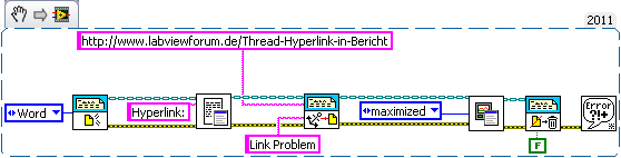

Hier noch NWOs Bsp. als Snippet, für die die es nicht nachprogrammieren möchten (ich hatte es gerade getestet/nachprogrammiert). Wink

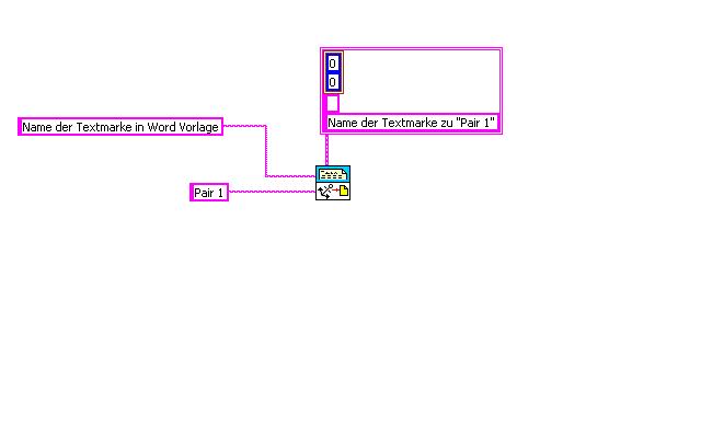

das Problem sollte mit Textmarken gelöst werden. Ich hab eine Word Template geschrieben, und als Hyperlink in Labview zugewiesen. Für das Beispiel von 09.12.2011 in LV sieht in folgender Abbildung. Ich darf leider nicht die komplette Lösung bzw. subvi hochladen Sad
