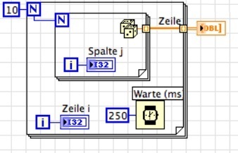

Mein eigenes Programm sieht so aus
In dem Programm wird ein 2-Dimensionales Arraym mit 10x10 Feldern angesprochen. Die Zahlen werden per randomize erzeugt. Der Zählerstand bzw. die Info wird angezeigt, und damit man das Programm verfolgen kann ist ein Timer eingebaut.
Mein Programm arbeitet so wie es soll. Frage ist blos, was ist das oben rechts in orange wo DBL draufsteht. Steht bestimmt für Double, oder? Was macht es und wie werden die Daten an das Array gegeben?
Gleiche Frage bei den blauen, wo I32 draufsteht. Eigentlich ja eine Nummerische-Anzeige. Was ist das I32 und wie werden hier die Daten an die Nummerische-Anzeige weitergegeben?

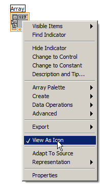

Zur Icon-Darstellung: einfach im Kontext-Menü abschalten (ab Besten global in der LV-Konfiguration, macht den Code übersichtlicher).

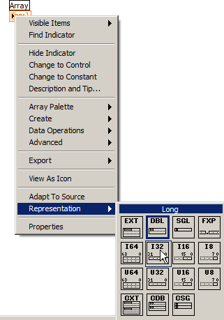

Änderung Datentyp geht ebenfalls über das Kontext-Menü:
