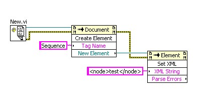

IDE Absturz bei Aufruf der Methode SetXML
02.09.2010, 14:15
dlambert Offline
Beiträge: 89
12359
siehe
Der Aufruf der Methode SetXML führt zum Absturz der gesamten IDE.
Der Bug ist von NI bestätigt, bislang liegt noch kein CAR vor.
Gruß Christian
