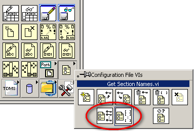

mich würde interessieren ob es auf einfache Weise möglich ist eine INI-Datei mit unbekannter Sektions-/Schlüsselanzahl zu verarbeiten.
Ich muss folgendes realisieren:
Es sollen verschiedene Konfigurationen in einer Datei gespeichert werden. Der Benutzer soll neue Konfigurationen anlegen und bearbeiten können.
Bis jetzt habe ich nur Möglichkeiten gefunden mit bekannten Sektionen/Schlüsseln zu arbeiten :-(

Leider hilft mir das nicht weiter :-(
Ich spezifiziere einmal das Problem:
Der Anwender soll beliebig viele Konfigurationen in einer INI-Datei speichern können. Jede Konfiguration kann beliebig viele Parameter haben.
Bsp.:
[Konfi 1]
Grenze1=10
Grenze2=12
Wert1=82
[Konfi 2]
Grenze1=10
Wert1=12
Wert2=96
[Konfi 97]
Grenze1=0
Ich kann zwar mit INI-Dateien umgehen, jedoch benötige ich immer den Sektionsnamen und den Schlüsselnamen.
Ich suche jetzt eine Möglichkeit die INI-Dateien so komfortabel wie möglich durchzugehen und die Konfigurationen wieder auszulesen.

wende doch die beiden im folgenden markierten VI's an:
Mit dem rechten kannst du alle Section-Überschriften auslesen und dann in einer weiteren For-Schleife mit dem linken VI die Keys innerhalb der entsprechenden Section.
MfG, Jens

Danke Jens,
manchmal sieht man den Wald vor lauter Bäumen nicht *g*
