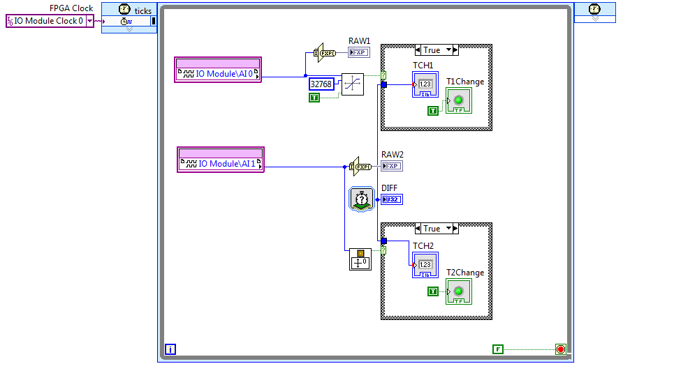

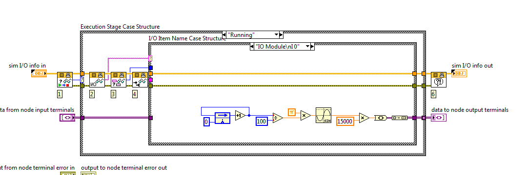

ich habe da ein Problem. Ich möchte die Eingange von meinem 5732 simulieren. Soll ja ganz einfach gehen.
Bin der Anleitung von NI gefolgt. In den Grafiken findet ihr meinen Code für den Simulator (simul_1) und den FPGA (simul_2).
Bei der Ausführung beschwert sich LabView mit:
Zitat:Execution of the FPGA VI on the development computer failed because the custom VI for FPGA I/O called a VI or a function that returned an error.

LabVIEW FPGA: Execution of the FPGA VI on the development computer is not supported for the given item/node in the custom VI used for FPGA I/O.
Node type: Read I/O
I/O item: IO Module\AI 1
Meiner Meinung nach liegt das am Namen des IO im Simulator. Oder liege ich da falsch?
Wenn ich dort (Namen in der case-Struktur) den Namen aus der Fehlermeldung eintrage (IO Module\AI 1) macht er daraus "IO Module\nI 1". Gebe ich "IO Module\ AI 1" reduziert LabView beim Engeben es zu "IO Module AI 1"
Gebe ich "IO Module\\AI 1" ersetzt er den Backslash nicht sondern behält beide bei. Auch Falsch.
Gebe ich "AI1", "IO Module/AI 1" oder "/IO Module/AI 1" (weiter Namen die im System zu finden sind) funktioniert es auch nicht.
Hat jemand von euch ne Idee, wie ich da weiterkomme? Oder ist das ein weiterer nicht behebbarer Fehler der 573x?
Güße
Maik

Problem gelöst:
Im Simulator vorm auswerten der angesprochenen I/Os den String "IO Module\" aus dem übergebenen Namen löschen.
Echt super, dass LabView Bezeichner weitergibt die nicht der eigenen Namenskonvention entsprechen.
