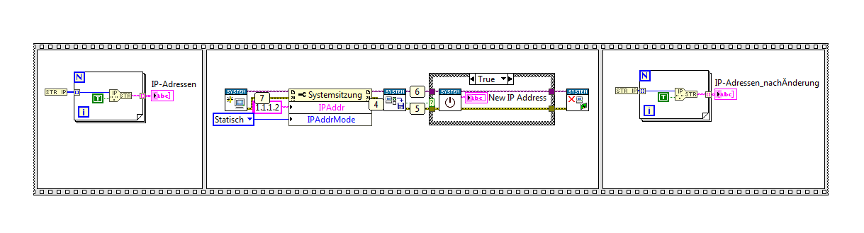

ich möchte an meinem sbRIO9607 die IP-Adresse auf einen bestimmten Wert ändern. Im Anhang ist ein Bild von einem VI gezeigt, dass den Programmablauf zeigt wie ich es mir vorgestellt hatte. Allerdings erhalte ich dabei den Fehler:
"Fehler -2147220609 bei nisyscfg.lvlib:Save Changes (System).vi:1280001
Mögliche Ursachen:
NI System Configuration: (Hex 0x8004037F) A property contained a value that is not valid or is out of range.
Vollständige Aufrufkette:
test2.vi"
Wenn ich die Eigenschaft "IPAddrMode" aus dem Eigenschaftsknoten lösche erhalte ich zwar keinen Fehler, aber die IP-Adresse ändert sich auch nicht.
Im MAX wird mir unter dem Reiter Netzwerkeinstellungen bei dem sbRIO9607 nur angezeigt dass er nach Netzwerkadaptern sucht..
Ich hoffe dass jemand von euch mir etwas dazu sagen kann, vielen Dank dafür.

Das Problem hat sich erledigt. Nach mehreren Neustarts und Formatierung des sbRIO´s hat es dann geklappt.
Hat trotzdem jemand eine Idee was der Fehler gewesen sein könnte?
