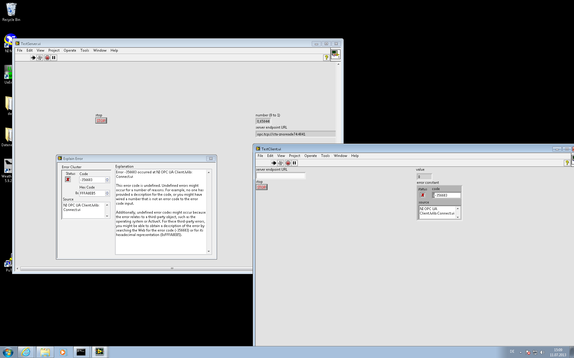

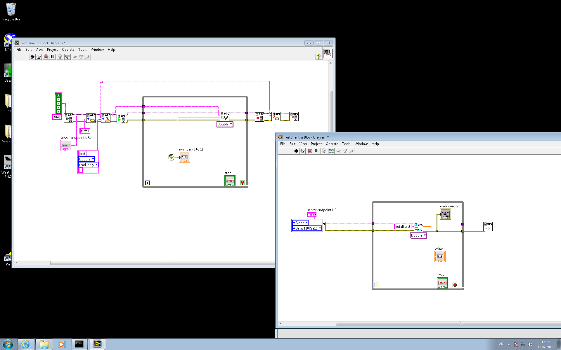

danke für Deine Antwort. Wenn ich die IP-Adresse des Servers nicht ändern kann, dann liegt der Fehler evtl woanders. Der Hintergrund ist, dass ich auf meinem PC einen OPCUA Server habe und auf dem gleichen Rechner ist auch der Client, alles erstmal nur zu Testzwecken. Wenn ich den Client starte, gibt es die Fehlermeldung 356683, wozu ich keine Hinweise im Netz finden kann. Die beiden haben also keine Verbindung. Nun kann es einsereits sein, dass ich einen Programmierfehler habe, oder es hat eine ganz andere Ursache, bei Einstellungen oder so. Ich habe mal vom Server und Client jeweils Forntpanel und Block diagramm snapshots beigefügt, ich hoffe, Du kannst mir weiterhelfen.

In TestClient.vi ist bei "server endpoint url" nichts eingetragen, hier solltest Du "opc.tcp://cta-znoreade74:4841", die Adresse des Servers eintragen.

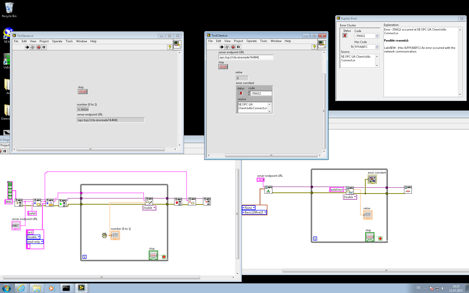

ach ja, das hatte ich vergessen einzutragen. Hab mich auch schon über die andere Fehlermeldung gewundert: hier nochmal ein snapshot mit eingetragener Adresse im Client. Geht leider trotzdem nicht....

Dann schalte in der Firewall den Port 4841 mal frei... Hoffentlich geht's dann...

Ich habe den Fehler gefunden, es lag an einer falschen Verdrahtung im Blockschaltbild, da hatte ich eine Verbindung zu viel. Vielen Dank trotzdem für die Hilfe!!
