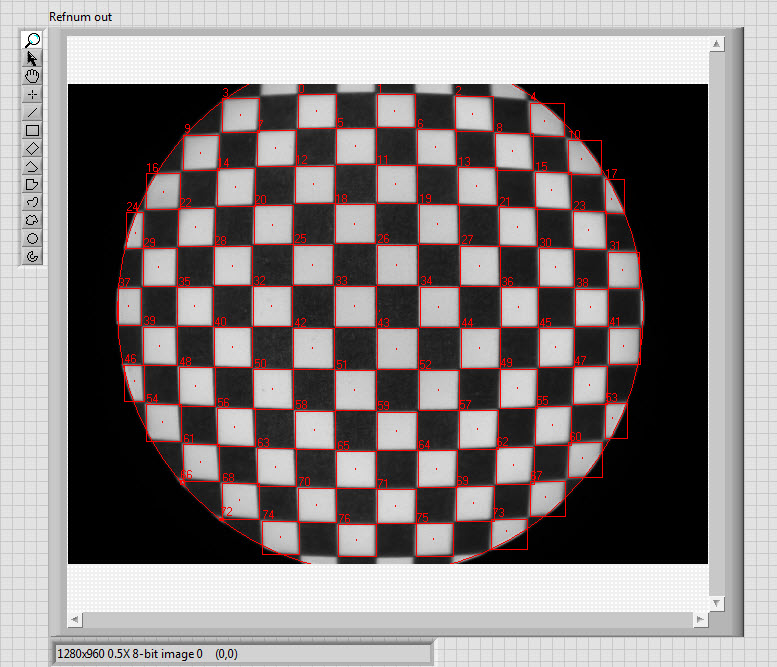

leider schaffe ich es nicht die gefunden Rechtecke, welche die Kreiskante berühren, zu löschen. D.h. diese sollen für den weiteren Ablauf des Programmes nicht mehr zur Verfügung stehen.
Ist dies irgendwie möglich?
Siehe mitgeschicktes Bild
Vielen Dank
Gruß Peter

Hallo Peter,
mal 'ne Idee:
Berechne den Abstand des Rechteck-Mittelpunktes (der wird ja angezeigt und ist damit bekannt) vom ebenfalls angezeigten und damit bekannten Kreisumfang. Wenn der Abstand kleiner als die halbe Rechteckdiagonale ist, dann solltest du das Rechteck nciht auswerten...

Ich habe mir folgendes theoretisch überlegt (siehe mitgeschicktes pdf). Ich versuche es jetzt zu programmieren.

hätte ich nicht mein Problem zusätzlich in diesem Forum gepostet, wäre ich wohl (mit Deiner Hilfe) nicht auf die Lösung mittels Berechnung gekommen. Denn im NI Forum wurde eine anderer Lösungsrichtung diskutiert.

2) Das im NI-Forum eine andere Lösung vorgeschlagen wurde, hängt eher mit deiner unzureichenden Beschreibung des Problems zusammen. Wenn du gleich gesagt hättest, dass du keine "merit"-Werte zur Vefügung hast, wäre auch kein Vorschlag gekommen, diese auszuwerten...
3) Ich finde es schön, dass du meinen Vorschlag nochmal in eine Zeichnung umgesetzt hast. Big Grin
