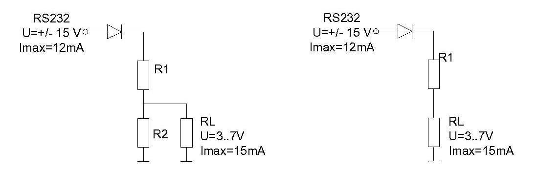

Impuls über Soundkarte ausgeben
Ich habe doch noch eine Idee für die RS232 Variante. Wenn ich also das Steuerbit RTS setzen kann, könnte ich doch durch einen Vorwiderstand oder einen seperaten Spannungsteiler den Pegel herunterbrechen.
Die beiden Varianten sind im Anhang dargestellt.
Die einfache wäre ja die zweite, rechte Variante. Um den Vorwiderstand zu berechnen, müsste ich den Lastwiderstand kennen. Ist es zulässig den Widerstand aus den Angaben 7V und 15mA aus dem Datenblatt zu berechnen. Wenn nicht, kriege ich den irgendwie anders heraus.
Die zweite Variante hat den Nachteil, dass über den zweiten widerstand Strom fließt, den ich eigentlich für meinen Lastwiderstand brauche.
Was mein ihr dazu?
deine Schaltung hat einen Ri von ca. 470 Ohm. Die Ausgänge von RTS und DTR haben einen Ri von ca. 1K bei +/-12V.
Du bräuchtest also nur mit zwei Dioden die beiden Ausgänge zusammenzuschalten.
Wenn du eine 1 an die beiden Ausgänge sendest, dann liegst du bei deinem gewünschten Pegel von ca. 7V bei 470 Ohm Last.
RTS O------------>|-----O---------O Last
DTR O---->|-------------|
Gruß Bratbaecker
