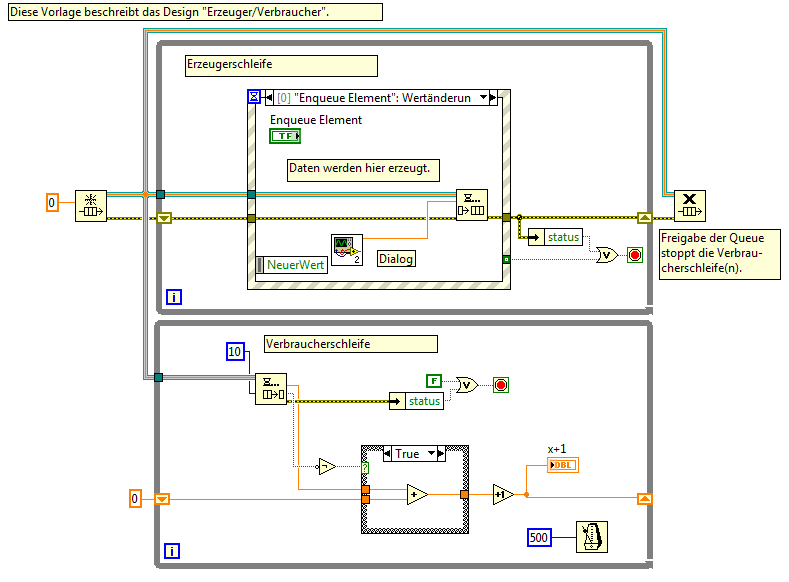

Hallo Jens, Danke für den Hinweis mit den Vorlagen, ich habe das ganze jetzt mit Queues gelöst, offensichtlich kann die Queue Datenleitung Informationen in gerade laufende Whileschleifen "einschleusen" :-)
Anbei ein Screenshot des Schaltbilds, falls jemand ein ähnliches Problem hat.
Die untere Verbraucherschleife führt sozusagen eine Messung durch (erhöht Wert um 1), wenn der Button "Enqueue Element" gedrückt wird, öffnet sich ein Dialog wo eine Zahl ausgewählt werden kann (z.B. 1000)
Die Messung in der Verbraucherschleife läuft weiter, sobald der modale Dialog geschlossen wird, wird die ausgewählte Zahl zur Messung hinzuaddiert!
Viele Grüße,
tsa

du kannst auf GetQueueStatus verzichten, wenn du den TimeOut des Dequeue auswerten würdest…

(03.03.2015 09:04 )GerdW schrieb:  du kannst auf GetQueueStatus verzichten, wenn du den TimeOut des Dequeue auswerten würdest…
Hallo GerdW, vielen Dank für den Hinweis, habs im Schaltbild ausgebessert! :-)
