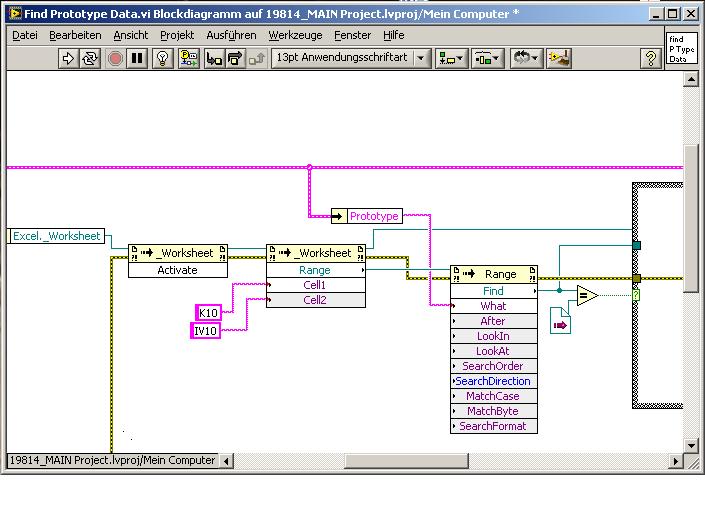

Hi zusammen,
Ich hab folgendes Problem und hoffe irgendjemand kann mir da weiterhelfen.
Ich muss aus einer Zelle die eine Formel enthält das Ergebnis herauslesen.
Genauer gesagt muss ich eine Zeile in der Exceltabelle komplett durchsuchen, nach einer Prototypennummer.
Diese steht allerdings nicht einfach in der Zelle, sondern diese Nummer wird aus einem anderen Blatt über eine Formel ausgelesen und angezeigt.
Ich suche also nach P100 aber er findet diesen Wert nicht, da die ActieX Knoten anscheinend das ergebnis der Formel nicht lesen könnenSad
Ich gehe über "Worksheet" ->"Range" und dann über die "Range" -> "Find" Funktion...
gibt es irgendeine ActiveX funktion mit der ich das Ergebnis der Formel suchen kann?
(sobald ich nämlich den Prototyp von Hand eintrage in die Zeile, findet LabVIEW ihn problemlos mit dieser Funktion...nur haben wir ca 10 Excelsheets à 80 Prototypennummern, die dann von Hand nachgetragen werden müssten...Das will ich mir wenns geht ersparenSmile)
Danke schonmal für jeden Tip!
MFG JRO

Gib für LookIn mal -4163 an.

Hm...
Das hilft leider nichts....
Was soll diese Funktion denn bewirken?
Bin nicht so der ActiveX Held, muss ich zugeben...
Gruß JRO

AAHH
Kommando zurück!
Merke erst Hirn einschalten.Smile
Man sollte auch eine Prototypennummereingeben die existiert....eieiei
Sowas...
Jetzt funktioniert`s auch....
Aber vielen, vielen Dank für die schnelle Hilfe!!!!
Könnte mir jemand auch in kurzen Worten erklären was diese Zahl -4163 an dieser Stelle bewirkt?
Ich versteh auch gern was ich da programmiereWink
Gruß JRO

-4163 ist die VBA-Konstante "xlValues"
-> Beim Suchen in Excel kannst du angeben ob in Werten, Formeln oder Kommentaren gesucht werden soll.
