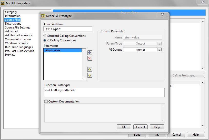

Hallo alle zusammen,
ich möchte eine LabVIEW Vi als DLL benutzen.
Ich habe ein Projekt erstell, mein Vi dort abgespeichert, danach auf Build Specifications->New->Shared Variable (DLL).
Bis dahin ist erstmal alles in Ordnung.
Doch wenn ich die ausgewählte Vi, exportieren möchte kann ich dort keine Parameter hinzufügen.
Eigentlich müsste ich ja auf + drücken können damit ein neues erzeugt wird doch es klappt nicht.
Viele Grüße
Erman
05.11.2014, 10:53
RE: In LabVIEW .dll erstellen doch kann keine Parameter hinzufügen
Hast du irgendwelche Controls deines VIs als Ein-/Ausgang definiert (d.h. im Connector-Pane angeschlossen)?
Höchstwahscheinlich nicht.
