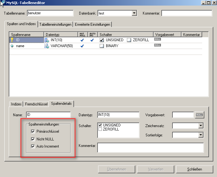

(10.04.2011 16:53 )stoni77 schrieb:  Ok ich habe eine Lösung gefunden: Man muss einfach einen Leerstring hinzufügen:
Diese Antwort zeigt, dass du die ganze Zeit an deiner eigenen Aufgabenstellung vorbeigeschossen bist und auch auf die Hinweise von rolfk und mir gehört hast.
Wenn die Spalte idBenutzer wirklich innerhalb der Datenbank an AutoIncrement defininiert wäre, dann dürfte deine jetztige Lösung nicht funktionieren. Ich gehe davon aus, dass da jetzt ein leerer String eingetragen wurde.
Ich kann dir nur empfehlen, nochmals innerhalb von MySQL in die Definition deiner Tabelle zu gehen und die ID-Spalte entsprechend zu korrigieren.
Bei mir sieht das z.B. so aus:
