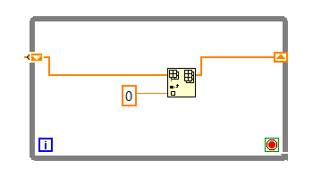

Wenn Du die Daten in ein Array haben möchtest, dann mit Shift Register.
Siehe Beispiel.
Freddy

Zitat:Daten in ein Array schreiben, dafür gibt es die Funktion "IN ARRAY EINFÜGEN".
InsertIntoArray ist zu 80% falsch verwendet, so auch hier bei dir.
Wenn du Daten an ein Array anhängen (oder voranstellen) willst, dann nimmt man BuildArray!
InsertIntoArray ist NUR sinnvoll, wenn Daten an beliebigem Index innerhalb der Arraydaten eingefügt werden sollen!

Zitat:InsertIntoArray ist zu 80% falsch verwendet, so auch hier bei dir.
InsertIntoArray ist NUR sinnvoll, wenn Daten an beliebigerm Index innerhalb der Arraydaten eingefügt werden sollen!
Ich habe mal zwei While Schleifen mit Deiner und meiner Array füllen ausprobiert.
Deine Lösung ist um ein Vielfaches schneller.
Danke wieder was dazu gelernt.Big Grin

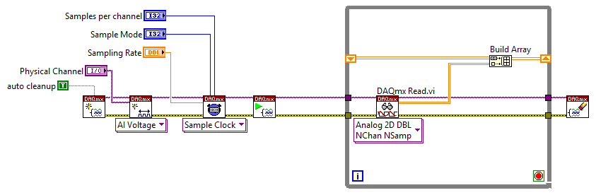

Ich habe jetzt die Build Array-Funktion mit Shift-Register verwendet. Ist der Ansatz so richtig?
Viele Grüße,
Christoph
26.01.2016, 13:55
RE: In StateMachine Daten zwischenspeichern und manuell speichern
(26.01.2016 13:47 )ChristophSchöneck schrieb:  Ich habe jetzt die Build Array-Funktion mit Shift-Register verwendet. Ist der Ansatz so richtig?
Im Prinzip ja, ABER:
- Du erstellst dir jetzt ein 3D-Array! Engineering Overkill!
- Dein Schieberegister ist uninitialisiert. Wenn du diesen Screenshot als "SubVI" verwendest, dann werden bei jedem Aufruf die neu erfassten Daten zu den schon früher erfassten hinzugefügt. Suboptimal.

danke für die Tipps. Ich habe jetzt das DAQmx Read.vi auf Analog 1D DBL NChan 1Samp umgestellt und erhalte nun mit der gleichen Konfiguration ein 2D-Array mit den Messwerten.
Die Initialisierung des Shift-Registers habe ich nun mit einer Konstanten gelöst, die ich an den Eingang des Shift-Registers gesetzt habe. Das funktioniert aber nur mäßig, da mir schlussendlich beim Speichern in der Excel-Tabelle nur eine Reihe an Messwerten angezeigt wird (vermutlich die zuletzt aufgenommene).
Ich stehe ein bisschen auf dem Schlauch... Confused
(Ich hab das neue Programm in einer .llb Datei verpackt, nach Forenanleitung. Ich hoffe es hat geklappt)
