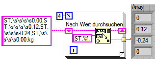

Hallo Leute,
ich tue mich immer sehr schwer mit dem Aufbau von Strings.
Ich habe einen String in der folgenden Form (""-Code Anzeige):
ST,ssss0.00,ST,ssss0.12,ST,sss-0.24,ST,ssss0.00,kg
Nun weiß ich, dass nach "ST," immer ein Zahlenwert mit einer variablen Anzahl von Leerzeichen kommt, also vor dem nächsten Komma.
Ich würde gerne mit der Funktion "In String suchen" die vier Zahlenwerte aus dem String bekommen.
Kann mir da jemand beim Formatstring helfen oder mir ein paar Tips geben?
Vielen Dank schonmal.

In String suchen
o.T.
ST,%f,ST,%f,ST,%f,ST,%f,kg
Gruß SeBa
Rette einen Baum!
31.05.2010, 16:20 (Dieser Beitrag wurde zuletzt bearbeitet: 01.06.2010 06:46 von Lucki.)
In String suchen
Du erhälst dann vier einzelne Werte. Falls Dir ein Array lieber ist, könntest Du auch die Funktion "Nach Wert durchsuchen" verwenden:

In String suchen
Danke euch.Thanx
Nachdem ich die Punkte durch Kommas ersetzt habe hat LabVIEW die Zahlen auch gefunden.
hab die Kommas erst duch Doppelpunkte ersetzt und dann die Punkte durch Kommas.
Mit dem Punkt als Dezimalzeichen kann die deutsche Version wohl nicht Hmm
Naja, jetzt funzt es.

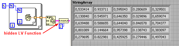

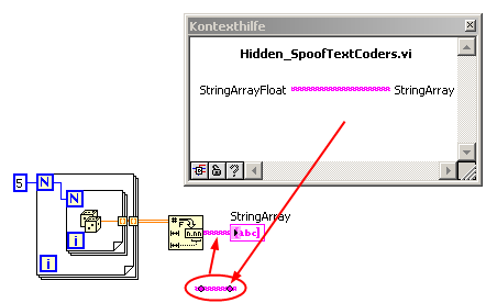

Nein Lucki. Dein Beitrag hat durchaus seine Berechtigung. Wenn man tief genug in LV rum wühlt, dann fördert man mitunter die erstaunlichsten Funktionen zu Tage.
Wofür sollte es sonst dieses VI geben?
Damit ihr es nicht in den Tiefen der LV-Programmstruktur suchen müsst, lad ich es mal hoch.
Lv09_img2
Sonstige .vi  SpoofTextCoders.vi (Größe: 18,89 KB / Downloads: 352)
EDIT:
So kann man auch seine LV-Kollegen rankriegen:
Gruß SeBa
