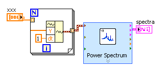

Ich hatte ehrlich gesagt den Link in deiner Signatur nicht gesehen. Habe mich jetzt schlau gemacht über Autoindex. Gibt es deine Seite auch auf Deutsch? Das wäre einfach für mich ^^
Jetzt habe ich bei der For-Loop auch wieder was gelernt. Danke.
Ich hätte noch zwei Fragen zu deinem vi.
1. Warum kommt die Waveform, bei der das dt festgelegt wird von außerhalb. Würde es etwas ändern das dt direkt an der Build Waveform in der For-Loop anzuschließen?
2. Warum hast du die Array Subset Function in der For-Loop eingebaut? Also der Ausgang wird ja nicht weiter benutzt oder?
Meine Lösung wäre wie die unten im Bild gewesen!
Nein das gezeigte Array hat nicht eine Dimension. Ich hatte in Beitrag #13 geschrieben, dass ich das Array in ein 1D-Array umgewandelt hatte, weil ich dachte das ich damit leichter hantieren kann.
Hast aber recht, hätte es von Anfang an genauer erklären sollen.
Tut mir leid!
Auf jeden fall geht es mit deiner Version. Wenn du mir vielleicht noch die zwei Fragen beanworten könntest, wäre ich vollkommen zufrieden und danke euch beiden herzlich für eure Hilfe!

Hallo Rene,
1) Konstante Operationen sollte man außerhalb von Schleifen erledigen. So muss man nur einmal das dt setzen und nicht (in der Schleife) für jede Waveform erneut. Hier macht es kaum einen Unterschied (ist ja nur ein DBL-Wert), ist aber "gute Programmierpraxis"...
2) Das ArraySubset in der Schleife war von dir. Außerhalb der Schleife ist ein gleichwertiges Konstrukt - welches ohne Schleife auskommt...
