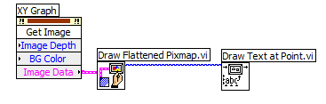

ich habe schon nach einer passenden Lösung für mein Problem gesucht, aber leider nix gefunden.
Am Ende einer Messung lasse ich eine Diagrammgrafik als BMP speichern, jetzt möchte ich gern zusätzliche Informationen die als String Text vorliegen mit in die Grafik speichern, also z.B. den Dateiname, das Datum usw., habe schon die Invoke Eigenschaften des Charts durchsucht aber nix passendes gefunden. Gibt es da vielleicht eine einfache Realisierungsmöglichkeit?
Danke. MfG Jojo
13.02.2012, 16:25
RE: Individuellen Text mit Chart Grafik speichern?
Es gibt Lösungen, die beschränken sich aber nicht auf eine einzige Methode oder Eigenschaft.
Spontan fällt mir ein:
1) Annotations/Notizen im Graph anzeigen, dann werden sie beim Bildexport mitgespeichert.
2) Graph mit irgendwelchen Strings in einem Cluster anzeigen und dann exportieren
3) Selber in LabVIEW ein wenig Bildmanipulation betreiben, soll heißen Bild des Controls per "Get Image" Methode holen, in ein LabVIEW-Picture umwandeln und dann Text schreiben, als Denkanstoß also etwas in der Art:

danke für den Tip, ich habe es jetzt mit der caption Eigenschaft des Charts gelöst und es funktioniert zufriedenstellend.
