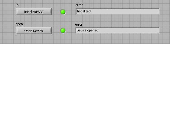

hallo,
ich führe einige test mit LabVIEW, und wenn der Test erfolgreich war (Device initialisieren) ist LED grün und als Ausgabe bekomme "Initialized", ansonsten rot, und "Error". (SIEHE Anhang)
bevor ich den Test anfange möchte zum Beispiel dass das LED grau ist zb, und als String sowas habe : "#####".
wie kann man das in LabView realisieren, kann mir jemand einen Tipp geben.

Hallo Napoleon,
- LEDs haben nur 2 Zustände: einen dritten darzustellen, wird da schwierig. Also: ersetze die LED mit einer Farbbox, dann kannst du beliebige Farben darstellen lassen. Oder nutze die PropertyNodes, um die Farben der LED zu ändern...
- schreibe "#####" in den String (bzw. eine lokale Variable)

Ich mache es auch so wie GerdW vorschlägt:
    Lv10
Sonstige .vi  Farben.vi (Größe: 7,3 KB / Downloads: 272)
Daß die "LED" dann rechteckig ist, wird ja wohl niemenden stören. Um die Größe feinfühlig pixelweise zu ändern: <Ctrl># drücken.
Edit: Die Grafik zeigt die umständliche Variante. Und das VI ein ganz einfache.

mir gehts eigentlich darum. wenn ich mein VI starte soll das LED automatisch eine Farbe haben die weder grün noch rot ist. erst wenn ich meinen Knop gedrückt habe, ändert sich die Farbe jenachdem ob der Test erfolgreich war.
es muss bestimmt machbar sein.

Hallo Napoleon,
Zitat:es muss bestimmt machbar sein.
Ja, so wie wir es dir gezeigt haben. Beim Start des VI die "LED" auf grau setzen, danach auf rot oder grün...

' schrieb:mir gehts eigentlich darum. wenn ich mein VI starte soll das LED automatisch eine Farbe haben die weder grün noch rot ist.
Grau ist ja weder grün noch rot, und automatisch funktioniert es auch, aber erst, nachdem Du das Programm, ganz manuell und nichtautomatisch, auf automatisches Funktionieren getrimmt hast.
Ein dritte Möglichckeit wäre übrigens, die ganzen LEDs (und die Anzeigen) per Eigenchaftsknoten auszugrauen, solange die Anzeigen noch nicht aussagerelevant ist.

' schrieb:wenn ich mein VI starte soll das LED automatisch eine Farbe haben die weder grün noch rot ist
Sonstige .vi  LED_states.vi (Größe: 22,56 KB / Downloads: 279)
Lv85_img
Wie Lucki schon sagte:
Zitat:und automatisch funktioniert es auch, aber erst, nachdem Du das Programm, ganz manuell und nichtautomatisch, auf automatisches Funktionieren getrimmt hast
