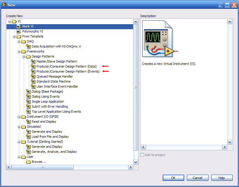

Aber nicht mit deiner jetzigen Programmstruktur. Schau dir doch mal in den Examples die Beispiele zu Producer-Consumer-Strukturen an. Damit kann man eben die Producer und Consumer in jeweils eigene Schleifen packen, die dann (nahezu) unabhängig voneinander ablaufen! Dann kann man auch einen Zähler parallel laufen lassen...

Producer-Consumer:
Zitat:verlangsamt sich das Programm enorm
Was erwartet ihr bei 8 parallel laufenden Prozessen, die man aufgrund der BD-Größe nicht wirklich debuggen kann?
Schon mal gehört, dass man gleiche Abläufe in subVI packen kann und in einer Schleife aufrufen kann?
Etliche eurer "Puffer-Zähler" ließen sich mit einem Q&R wesentlich effizienter erreichen...
