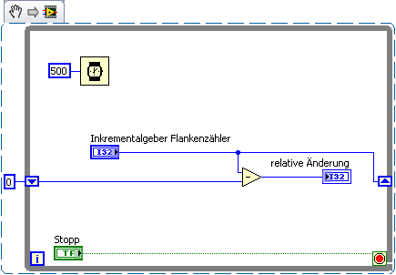

08.12.2009, 15:39
Jansen83 Offline
Beiträge: 95
18055
Inkrementalgebersignal
Na die absolute Position interessiert mich im Moment nicht so rechtWink
Das zweite scheint sehr hilfreich für mich zu sein.
Meinste die Struktur wie in folgender Art und Weise?Smile
Lv86_img
Sonstige .vi  VI_TEST.vi (Größe: 7,27 KB / Downloads: 293)
08.12.2009, 15:52
SeBa Offline
Beiträge: 2.025
09SP1 & 10 FDS
65xxx
Deine äußere Schleife wird nur ausgeführt, wenn die Innere beendet ist... also nur beim Starten (weil da alle Elemente in der Schleife einmal ausgeführt werden.
Gruß SeBa
EDIT:
So in etwa... schön langsam laufen lassen, sonst siehst du die rel. Änderung nicht.
Rette einen Baum!
