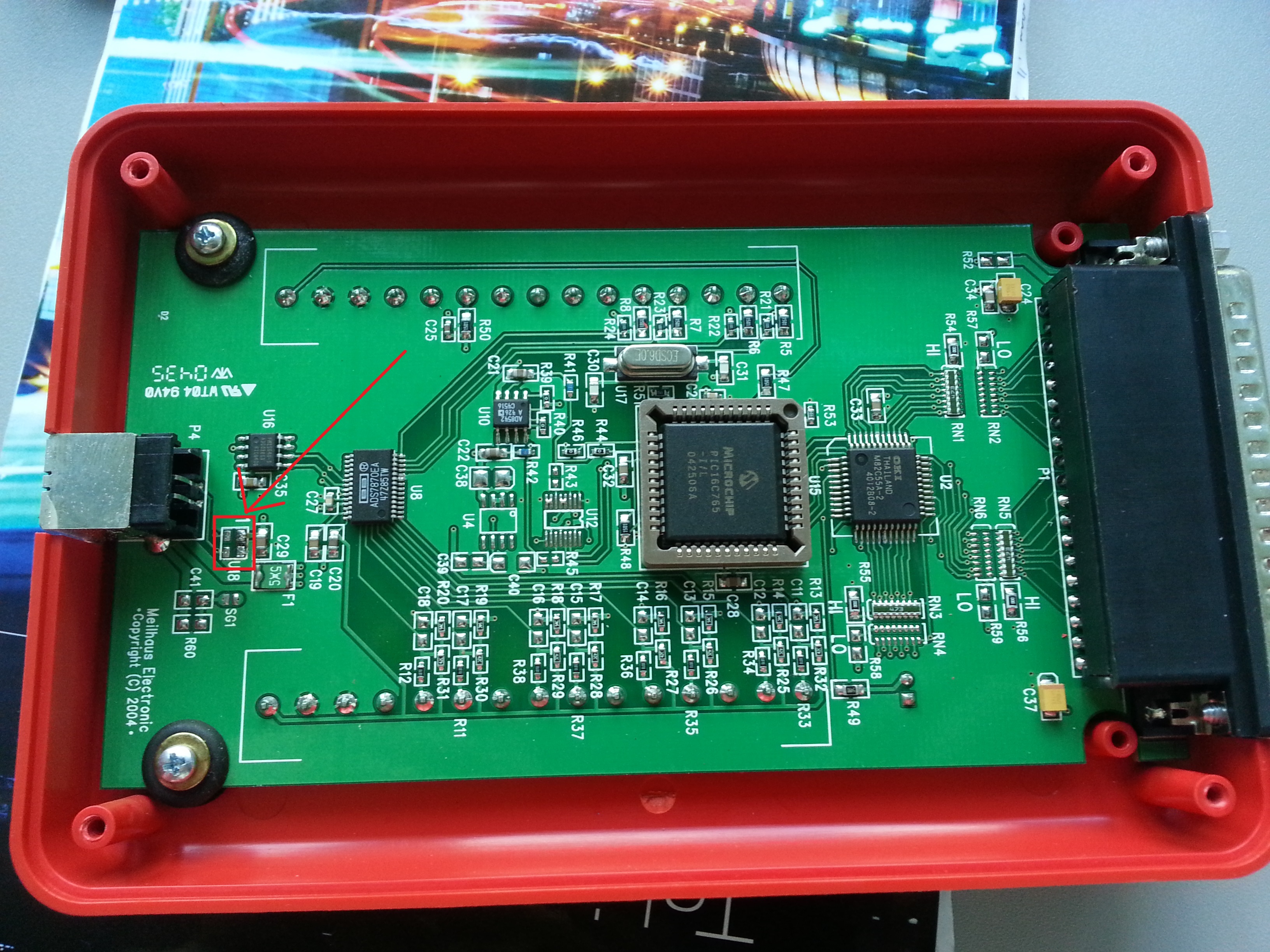

Hallo Leute,
für meine Bachelorarbeit muss ich eine Zug/Druck-Prüfmaschine mit Minilab 1008 über Labview steuern. Nun war ich nach unzähligen Stunden Arbeit endlich bereit das Thema Hardware (2xRelais, 1xOPV, Sicherungen etc.) abzuschließen und in einem Metallgehäuse zu verbauen. Als alles verbaut war kam es wie es kommen musste: Überspannung über das Metallgehäuse auf den USB-Anschluss vom Minilab. Das Ding bekam 24 Volt ab und da ist mir wohl ein Bauteil durchgebrannt. In der Elektronikwerkstatt von meiner Universität hat man das verbrannte Bauteil entfernt und mich aufgefordert Redlab nochmal an denselben USB-Anschluss von meinem Rechner anzuschließen, falls dieser noch in Takt ist. Mit einem USB-Stick habe ich die Anschlüsse von meinem Rechner überprüft und die scheinen alle in Takt zu sein, das heißt, mein Rechner nahm keinen Schaden von der Überspannung. Nach dem Anschließen scheint mein Minilab wieder zu gehen, ich würde ihn jedoch ungern weiterhin verwenden, da mir dieses fehlende Bauteil Sorgen macht. Leider verbrannte dieses Bauteil so, dass man seine Bezeichnung nicht lesen konnte. Ich könnt mir vorstellen dass es ein Spannungsregler war. Deswegen meine Bitte an euch: Könntet ihr mir das Bild vom Innenleben eines Meilhaus Redlab 1008 schicken bzw. posten? Es sind nur 4 Schrauben zu lösen, dann ist das Gehäuse offen. Ist euch sowas eventuell auch schon mal passiert und war dann Minilab 1008 noch ausnahmslos funktionsfähig? Oder könntet ihr mir die Bezeichnung vom Bauteil nennen, welches auf dem Bild gekennzeichnet ist? Im Internet finde ich leider keine Bilder, die hochauflösend genug sind.
Vielen Dank im Voraus

Zitat:welches auf dem Bild gekennzeichnet ist
Da fehlt das Bild...

RE: Innenleben Meilhaus Minilab 1008
Sorry, mein Fehler

Mit dem Hersteller habe ich mich bereits in Verbindung gesetzt. Leider war das einzige, was sie mir dort sagen konnten, dass ich wohl ein neues Gerät bräuchte. Ich könnte meins zwar einschicken, aber die meinen mit 99% ist das Gerät kaputt. Schaltpläne bzw. Bilder habe ich auch angefragt, natürlich bekam ich darauf eine Absage. Nett waren die Mitarbeiter vom Meilhaus nur beim Beraten von neuen Gerätschaften, die ich mir stattdessen holen könnte...
Mit einer sehr hohen Wahrscheinlichkeit handelt es sich bei dem durchgebrannten Bauteil um eine Zener-Diodenschaltung, die genau den Zweck hat das Gerät von Überspannung zu schützen. Sicher kann man sich jedoch nur sein, wenn man die Bezeichnung, die auf dem Bauteil gekennzeichnet ist, hätte.

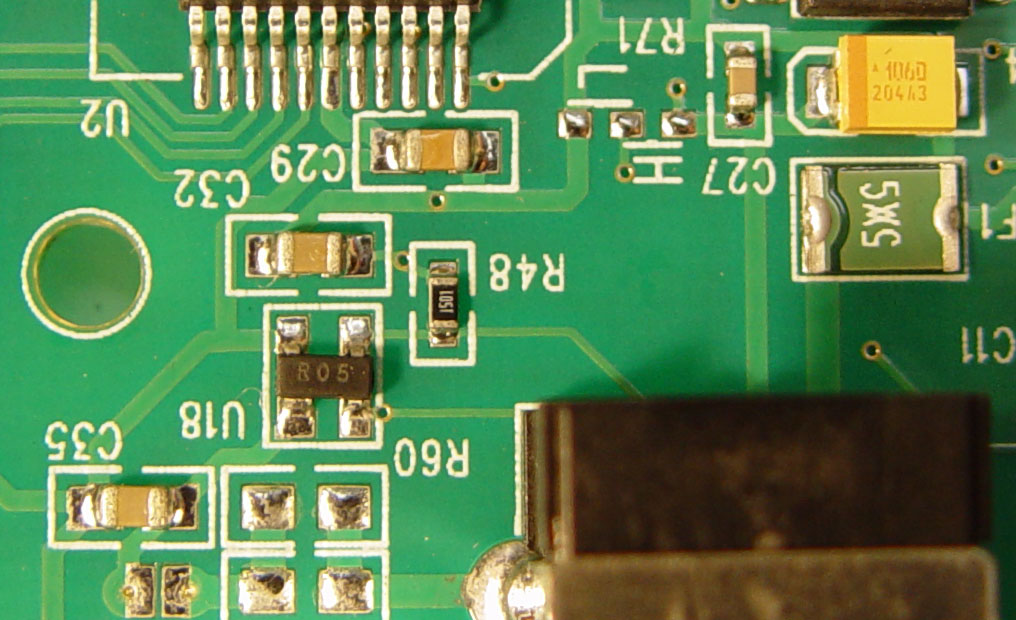

82377
Ich habe mal bei meinem 1208LS nachgesehen. Da gibt es zumindest ein Bauteil das nach der Bezeichnun und den Anschlüßen hin kommt.
U1B ist "R05"
Franz
17.10.2014, 10:45
Beiträge: 17.538
Evtl. ist das hier das passende Datasheet zu R05
