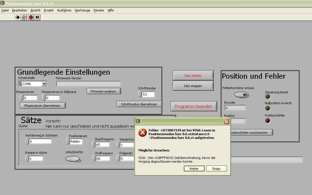

Hallo!
Ich möchte eine Schrittmotorsteuerkarte von der Firma Nanotec via LabVIEW steuern, also den Schrittmotor bewegen und einen Endschalter auslesen. Nun kann man auf der Website von Nanotec eine Steuerungssoftware als LabVIEW Programm herunterladen. Dies habe ich gemacht und als ich es ausprobieren wollte kam immer der gleiche Fehler. Anbei habe ich das Programm angefügt.
Ich wollte auch ein Bild der Fehlermeldung hochladen, dies wurde mir jedoch nicht gestattet. Es ist immer der gleiche Fehler, die Instumenten Assistenten melden eine Zeitüberschreitung sobald ich das Programm ausführe, ich komm fast nicht dazu die COM Schnittstelle auszuwählen geschweige denn andere Einstellungen vorzunehmen und schon kommt dieser Zeitüberschreitungsfehler.
Ich hoffe mir kann jemand helfen und erklären was es mit diesem Fehler aufsich hat.
Ich werde natürlich auch beim Ersteller dieses Programms (Nanotec) nachfragen, da es jedoch zeitlich präsiert hoffe ich hier auf schnellere Hilfe.
Danke schonmal.
Markus
Sonstige .vi  Positionsmodus_fuer_8.6.vi (Größe: 296,83 KB / Downloads: 408)

Hallo Markus,
"präsiert" ist so ein schönes Wort mit Wiener SchmähSmile
- Wieso stellst du nicht erst die VISA-Adresse ein und startest das VI dann? Der TimeOut beträgt halt nur 3s...
- Hattest du das VI nicht schon mal präsentiert? (Schon damals fiel mir die unglaublich schlechte Programmierung auf, man sollte die Verantwortlichen bei NanoTec prügeln... ) Wenn ja, bitte auf DoublePost verweisen!
- Man kann die Assis auch in normale VIs umwandeln: Rechtsklick -> Frontpanel öffnen. Dann im VI nachschauen, was passiert und per Debugging rausfinden, wo es passiert!
Zitat:Ich wollte auch ein Bild der Fehlermeldung hochladen, dies wurde mir jedoch nicht gestattet.
Du darfst dieses VI hochladen, aber nicht ein Bild der Fehlermeldung? Das verstehe, wer will...

Ich hab nun versucht das Programm zum Laufen zu bringen. Und ich glaube ich hab das
grundlegende Problem erkannt. Und zwar mit dieser Fehlermeldung (siehe Bild anbei).
LabVIEW kann auf COM 6 nicht zugreifen, warum auch immer. Vorallem da das normale
Windows Programm NanoPro 1.6 von Nanotec über den COM 6 problemlos mit der
Steuerkarte kommuniziert und sich der Motor reibungsfrei steuern lässt. Also muss die
Kommunikation über COM 6 ja grundsätzlich funktionieren. Ich hab auch schon mehrmals
neustarten und so versucht. Auch das parallele Laufen des NanoPro und LabView als
Fehlerquelle kann man ausschließen.
Er findet COM6 sagt auch das das eine gültige Ressource ist, aber LV kann oder will
nicht drauf zugreifen. Kann es sein das der Treiber mit LV nicht kompatibel ist?
Markus

' schrieb:Auch das parallele Laufen des NanoPro und LabView als Fehlerquelle kann man ausschließen.
Und gerade das IST wahrscheinlich der Fehler! Es geht nicht, dass 2 Programme gleichzeitig die COM-Schnittstelle belegen!
Entweder du lässt LabVIEW kommunizieren, dann muss aber die Nanotec-Software aus sein, oder Nanotec!

Aso nein, mit diesem Satz meinte ich eigentlich das ich die Nanotec Software geschlossen hab und trotzdem dieser Fehler kam.
Bzw. ich den PC neu gestartet und nur das LabVIEW Programm geöffnet hab und trotzdem hatte ich diesen Fehler. Deshalb meinte
ich das es egal ist (gut das ist es sicher nicht..) aber trotzdem kommt der Fehler egal ob die Nanotec Software parallel läuft oder
nicht.
