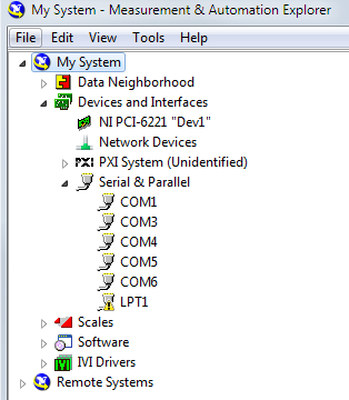

Der Com-Port sollte natürlich im MAX aufgelistet sein. Tut es das?

' schrieb:Der Com-Port sollte natürlich im MAX aufgelistet sein. Tut es das?
[attachment=60330:_.png]
Der COM 6 ist dort aufgelistet ja. Ähm ich überlege gerade ob etwas anderes
Schuld sein könnte. Für die Windows Software Nanotec Pro 1.6 musste ich einen
Gerätetreiber "CP2012 USB to UART Bridge Controller" (die Bezeichnung könnte
jetzt nicht zu 100% stimmen) installieren. Und in der LabVIEW Hilfe habe ich gelesen,
dass es bei ni.com/idnet Gerätetreiber gibt.
Kann es also sein, dass LV mit dem anderen Gerätetreiber Probleme hat? Hab dort auf
der Seite von NI aber schon nach einem passenden Treiber für meine Schrittmotorsteuerkarte
gesucht, jedoch nichts gefunden..
Schöne Grüße Markus
