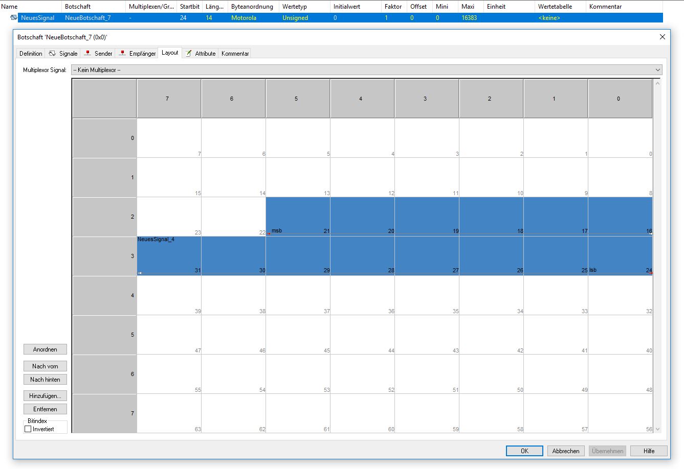

EDIT:
ich habe zwei Screenshots angehängt um es zu veranschaulichen

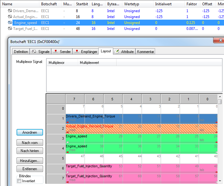

öffne einfach dein DBC mit dem CANdb++ und schau dir das Layout einer Botschaft im Botschaftseditor an.
Ein Signal, welches mehrere Bytes belegt, beginnt und endet mit einem roten Pfeil. Mittendrin sind noch weiße Pfeile an den Bytegrenzen.
Als Beispiel die klassische EEC1-Botschaft eines Trucks:
    (Achte auf EngineSpeed und Fuel_Injection…)
Jetzt einfach mal eine Botschaft mit gemischt INTEL-/MOTOROLA-Signalen erstellen und anschauen.
INTEL arbeitet little endian, MOTOROLA big endian…
Mein Edit nach deinem Edit:
Du hast ein Signal, welches die Bits 18 bis 31 (INTEL) belegt.
Bei Intel ist das niederwertigste Bit in Bit18 gespeichert, das 6. Bit des Signals in Bit23 und die 8 oberen Bits von Bit24 bis Bit31.
Bei Motorola ist das niederwertigste Bit in unteren Bit des oberen Bytes, d.h. Bit 24 gespeichert. Das 8. Bit steht im höchste Bit des oberen Byte = Bit31. Im "unteren"/ersten Byte findest du dann die 6 höherwertigen Bits des Signals, von Bit16 bis Bit21.

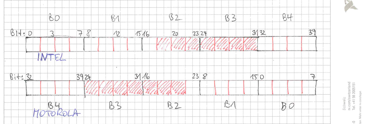

ich hab's dir mal aufgemalt:

Danke ! :-) so in der art hatte ich es mir auch aufgemalt !
aber wie drücke ich das in einer Funktion/Formel aus ? ich habe als Input immer nur das Intel Startbit und die länge , von dort muß ich zum Motorola Startbit rechnen
21.06.2018, 15:45
Beiträge: 17.529
RE: Intel -> Motorola Byteordnung
Hallo Lucky,
aus der INTEL-Beschreibung den benutzten Bit-Bereich berechnen:
Start = 18, Länge = 14 ergibt Bereich Bits 18-31
Dann schauen, wo das höchste/letzte Bit landet und wieviele Bits in diesem Byte benutzt sind:
Bit 31 = Byte 3, Bit 7
alle 8 Bits benutzt, auch Bit24
Dann ab ab Bit24 14 Bits nach MOTOROLA-Manier abfragen.
