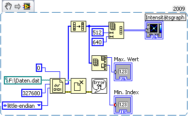

ich setze mich seit kurzem mit Bildverarbeitung auseinander.
Tuhe mich allerdings mit der Verarbeitung etwas schwer. Die Bilddaten stammen von einer Wärmebildkamera und werden im Binärformat abgespeichert. Das öffnen und einlesen der Datei stellt nicht das Problem dar, auch nicht die Darstellung. Als Darstellung habe ich den Intensitätsgraph gewählt (macht ja auch Sinn ;-) ).
Für mich ist vom Intensitätsgraph nur ein bestimmter Ausschnitt relevant. Von diesem Ausschnitt möchte ich mir den Mittelwert bilden lassen. Die Umsetzung der Auswahl eines Bildausschnittes aus dem Intensitätsgraph bereitet mir doch ein wenig Kopfzerbrechen. Vielleicht könnt ihr mir diesbezüglich helfen.
Leider verfüge ich nicht über das Vision Module.
Im Anhang findet ihr einen Programmauschnitt zum einlesen eines Wärmebildes. (LabVIEW 2009, SP1)

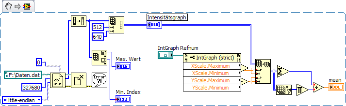

Hallo LabVIEWFriend,
versuch's mal hiermit:
Wenn der Benutzer den Bereich über die Achsen eingrenzt, kannst du das doch auswerten...
Musst natürlich noch Datenfluß und Benutzersteuerung reinpacken, bisher ist es nur ein Konzept.

Das mit der Begrenzung der Achsen is ne Idee. Hab ich gleich mal ausprobiert. Aber der Mittelwert der da rauskommt ist quatsch. Da kommt 0,... raus. Da der Minimalwert jedoch bei fast 300 ist stimmt das noch nicht so ganz.

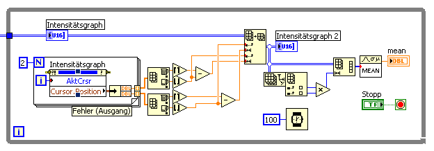

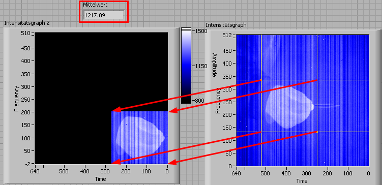

Vielleicht so:
Gruß SeBa
EDIT:
@Gerd:
Du hast einen Überlauf in deiner Summe... U16 ist nicht groß genug. Nach Umwandlung zu U32 kommt mit deiner Methode das selbe raus, wie bei mir.

Ich danke euch, das war genau das Puzzle was mir noch gefehlt hat.
