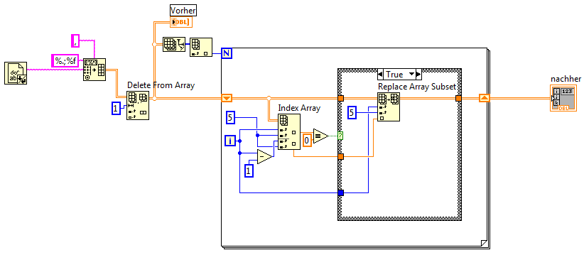

keine Angst, diesmal konnte ich mit meinem Erlernten selbst einen guten Ansatz machen für meine Berechnungen....
Allerdings ist mein Niveau viel zu hoch für LabVIEW, er will mich einfach nicht verstehnBig Grin
Anbei hab ich die Txt-Datei...
Man sieht in der letzten Spalte einige Werte, die in Abhängigkeit von der vorletzten Spalte, plötzlich 0 werden.
Was ich machen will, ist diese 0er wegbekommen, d.h. das Prog soll, sobald die erste 0 kommt, den vorrigen Wert drüber schreiben, bis eine Zahl > 0 kommt usw....
also wenn da steht in der letzten Spalte.... 247,5....248,3....0,00...0,00....273,2....274...0,00...0,00
dann soll nacher dastehen: 247,5....248,3...248,3..248,3..273,2....274....274....274
weiß jemand, wo mein Fehler liegt?

Das hat jetzt aber nix mit interpolation zu tun. Mellow
Aber ich schau trotzdem mal rein.

Interpolation
Hmm...
vielleicht so: Wink
Buersten
Gruß SeBa

Hab mirs mal angesehen, und dabei konnte ich es nicht lassen eine Alternative zu basteln:
Lv85_img
Sonstige .vi  Interpolieren.vi (Größe: 11,46 KB / Downloads: 284)
BTW: Bei wem dieses VI nicht funktioniert, weil bei ihm das Komma in LV als Dezimalzeichen voreingestellt ist, ist selbst schuldMellow
Nachtrag, was ich noch sagen wollte: Seba hat ja schon gesagt, daß das nichts mit Interpolieren zu tun hat. Aber wäre nicht ein echte Interpolation der Zwischenwerte die bessere Alternative, und Du wolltes das nur nicht machen, weil du vor dem vermuteten Aufwand kapituliert hast?

Hier noch ein VI zur echten Interpolation.
Lv85_img
Sonstige .vi  Interpolieren_echt.vi (Größe: 17,28 KB / Downloads: 387)
