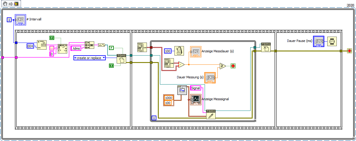

für Messungen mit einem Körperschallsensor habe ich eine VI erstellt, die folgende Intervallfunktion erfüllen soll:
1. Neue TDMS-Datei erstellen
2. Signal für XXX Sekunden aufzeichnen und auf TDMS schreiben
3. TDMS speichern
4. YYY Sekunden pausieren (Sensor soll keine Daten sammeln geschweige denn auf TDMS schreiben)
... und dann alles wieder von vorne.
Aktuell besteht folgendes Problem:
Die Dauer der Pause die ich im Frontpanel einstelle wird ab dem zweiten Schleifendurchlauf zur Messzeit dazu addiert. Könnt ihr mir erklären wo mein Denkfehler liegt? Bitte habt Nachsicht mit mir, ich benutze Labview erst seit wenigern Tagen 2hands

Kann ich nicht nachvollziehen, dein Simulate-Signal-Step läuft bei mir immer solange, wie der aktuelle Wert der Messzeit (bzw. minimal mehr).
Verbesserungsvorschlag: Für Dateipfad-Manipulationen gibt es die Funktionen "Strip Path" und "Build Path", verwende lieber die anstatt Pfade mithilfe von Strings zusammenzubauen. Dann bist du unabhängig vom OS.

Vorschlag zu deinem VI:
Immer noch die gleiche Funktion, nur viel einfacher umgesetzt.
Merke:
- Sequenz-Strukturen sind fast immer unnötig - THINK DATAFLOW!
- "komplizierte" Abfolgen von NumToString und ConcatString lassen sich sehr einfach mit nur einem FormatIntoString erledigen
- wie Jens schon sagte: wenn du Pfade bearbeiten/erstellen willst, solltest du auch Pfad-Funktionen verwenden!

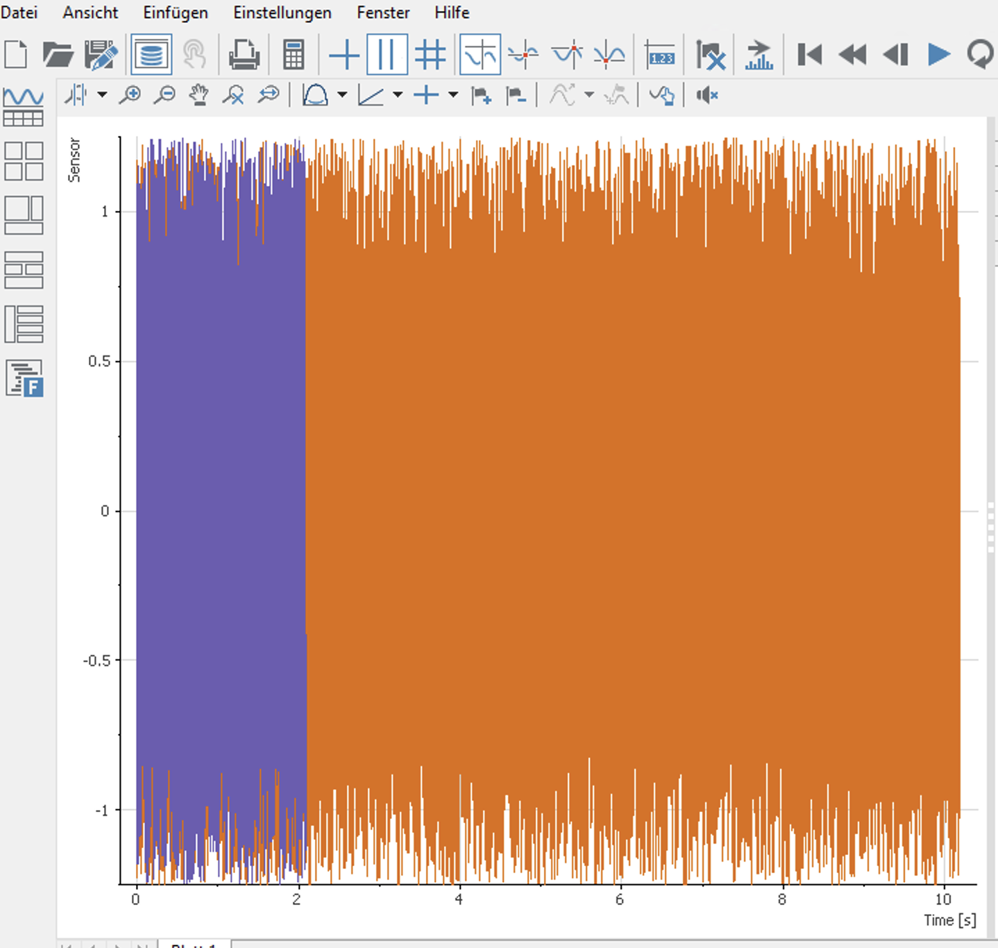

ich habe nochmal auf zwei Screenshots festgehaltenes was genau ich meine (Exemplarisch für 2s Messung - 8s Pause).
Die erste Messung läuft wie gewollt 2s Sekunden (data0000, blau).
Ab Messung zwei ist das aufgenomme Signal plötzlich 10s lang (bsp data0001, orange).
Verstehe ich das etwa richtig, dass das Problem bei euch nicht auftritt?? Huh

RE: Intervallmessungen
Hallo Wetjen,
Zitat:Verstehe ich das etwa richtig, dass das Problem bei euch nicht auftritt??
Ja, mit deinem ExpressVI kann ich das Problem bestätigen.
Wenn man auf ExpressVIs verzichtet, dann tritt das Problem aber nicht auf:
Was sagt dir das?
(Und bedenke dazu die ganzen Kommentare zu ExpressVIs in vielen anderen Threads hier im Forum…)

Das Express-VI simuliert eine kontinuierliche Datenerfassung. Bei der ersten Iteration der inneren Schleife musst du den Reset Eingang auf TRUE setzen, sonst werden auch für die Zeit der Pause Daten ausgegeben.

In dem Fall stimmt das Timing im Express-VI nicht. Das setzt das interne timing nicht zurück. Da wird dann ab der zweiten Iteration für eine immer größer werdende Anzahl Iterationen nicht mehr gewartet und damit steigt die Anzahl der Samples die in deiner TDMS Datei landen.
