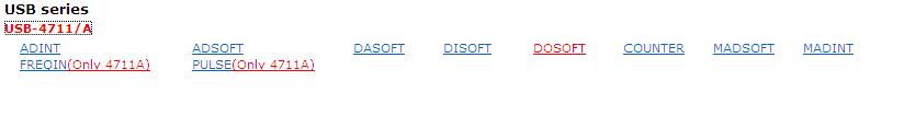

Danke fuer den Tip mit den alten Treibern, jedoch funktioniert bei mir auch hier der Counter nicht...
Schlage mich gerade mit Advantech rum...
So ein Sch.... Wollte eigentlich eine original NI Karte haben... Huch so teuer... Management hat sich dann ueber meinen Kopf hinweg fuer eine Billigvariante entschieden... War gerade zur Zeit in Taiwan bei einem unserer Zulieferer... Idioten.
Habe die alten Treiber mal naeher untersucht und hoffte das wenigstens die folgenden Funktionen (siehe Anhang) unterstuetzt werden...

Habe heute kompetente Hilfe erhalten ... Also Advantech hat zwei Libraries auf deren Support Seite... eine neuere und eine aeltere... nimm die aeltere (Advantech DAS Card Driver for LabVIEW (Older Version)). Dort gibt es das Beispiel Pulse.llb mit dem Pulse.VI. OK, das verwirrende ist das die meisten VIs Default Values haben, einfach gestartet werden koennen und gut ist. In dem Beispiel sind die Default Values falsch... Habe die Werte nicht im Kopf aber der Channel sollte 1 sein und die andere Werte wesentlich kleiner... die Default Werte versuchen eine Frequenz von 1Hz mit 50% ON und 50% OFF zu erzeugen. Diese Frequenz muss hoeher liegen... versuch mal die Werte fuer 1kHz, dann sollte es klappen...
Wenn es immer noch nicht klappt schreib mir einfach... Hab die genauen Werte im Buero....:)und es hat geklappt...

So, Lösung des Problems:
Auf jeden Fall die alten Advantech DA&C Treiber verwenden, dann müssen die Aufrufe sequenziell erfolgen und nicht parallel.
