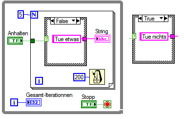

Er wollte doch in der inneren Schleife auch jede Sekunde den Zähler (i) erhöhen. Wenn die innere Schleife aber fünf Sekunden dauert, kann er den Zähler (i) der darumliegenden Schleife nicht jede Sekunde erhöhen. Da muss er sich halt einen eigenen Zähler basteln, aber den schleifeneigenen Zähler (i) kann er so nicht verwenden.
' schrieb:Das Du machen willst läßt auf einfachste Weise zu lösen. Die innere Schleife anhalten geht allerdings nicht, wie Du inzwischen weißt. Also packe einen Case in die innere Schleife rein und sorge dafür, daß im "angehaltenen Zustand" in der Schleife nichts getan wird.
[attachment=54315:Schleife_anhalten.png]
