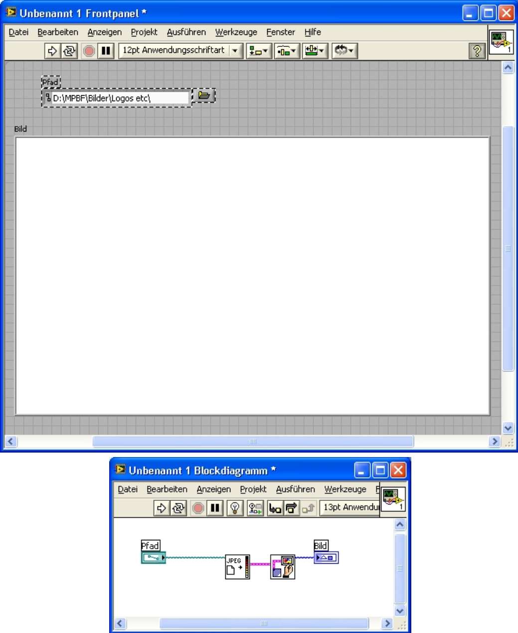

Ichhabe folgendes Problem. Ich möchte aus einem Verzeichnis während eines Prüfprogrammes in LabVIEW ein JPEG Bild anzeigen lassen.
Jedoch weiß ich nicht womit ich das realisieren kann. Es soll halt einfach angezeigt werden und nicht bearbeitet werden können.

kann Dir leider kein VI in 7.0 posten. Deshalb sende ich Dir ein Bild des Blockdiagramms und des Frontpanels.
Folgende Element brauchst Du für das Beispiel:
Frontpanel
Graph -> Bedienelemente -> Bild (Anzeige für das spätere Bild)
String&Pfad -> Dateipfad-Bedienelement
Blockdiagramm
Audio&Grafik -> Grafikformate -> JPEG-Datei lesen (Read JPEG File.vi)
Audio&Grafik -> Bild-Funktionen -> 1D-Pixmap zeichnen (Draw Flattened Pixmap.vi)
Viel Spaß beim nachbasteln!

Vielen Dank für die Hilfe
Das Beispiel klappt
